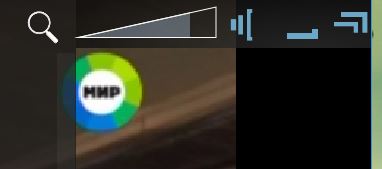

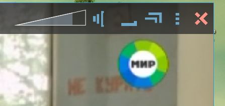

VolumeInMuteState= цвет шкалы звука когда он выкл.
VolumeColor= цвет рамки шкалы звука когда он выкл.
VolumeBackground= цвет шкалы звука когда он вкл.
Мне нужен параметр цвет рамки шкалы звука когда он вкл. Добавь плиз
ZoomBackground= цвет фона шкалы зума - ну и тут три параметра надо добавить

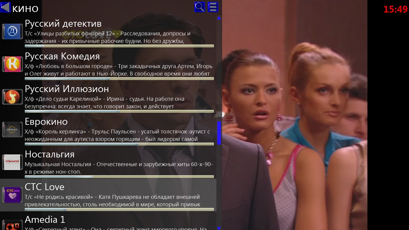

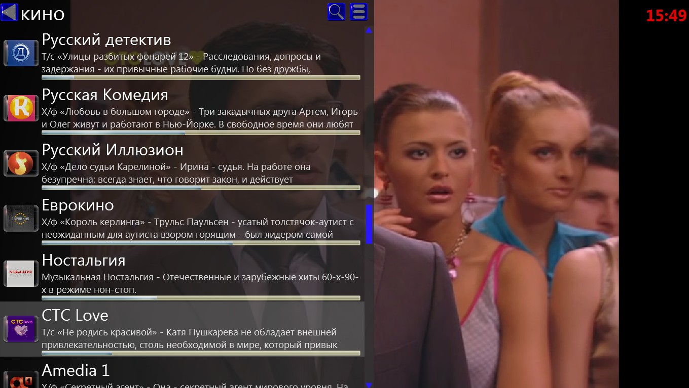

Шрифты 130%
Кликаем по экрану получаем так (нормально)
кликаем второй раз -вызываем лист- получаем так -
то есть кнопки не помещаются, видимо из-за часов, которые при первом клике находятся в левом углу, а когда лист -перемещаются в правый угол ((

Не помещаются из за меню слева?

Да, надо зум сделать одинаковым со звуком. Там треугольник, там квадрат..... Только параметр цвет рамки шкалы звука когда он вкл. добавь пожалуйста, а потом на это все дело повесь зум тоже, отлично будет!

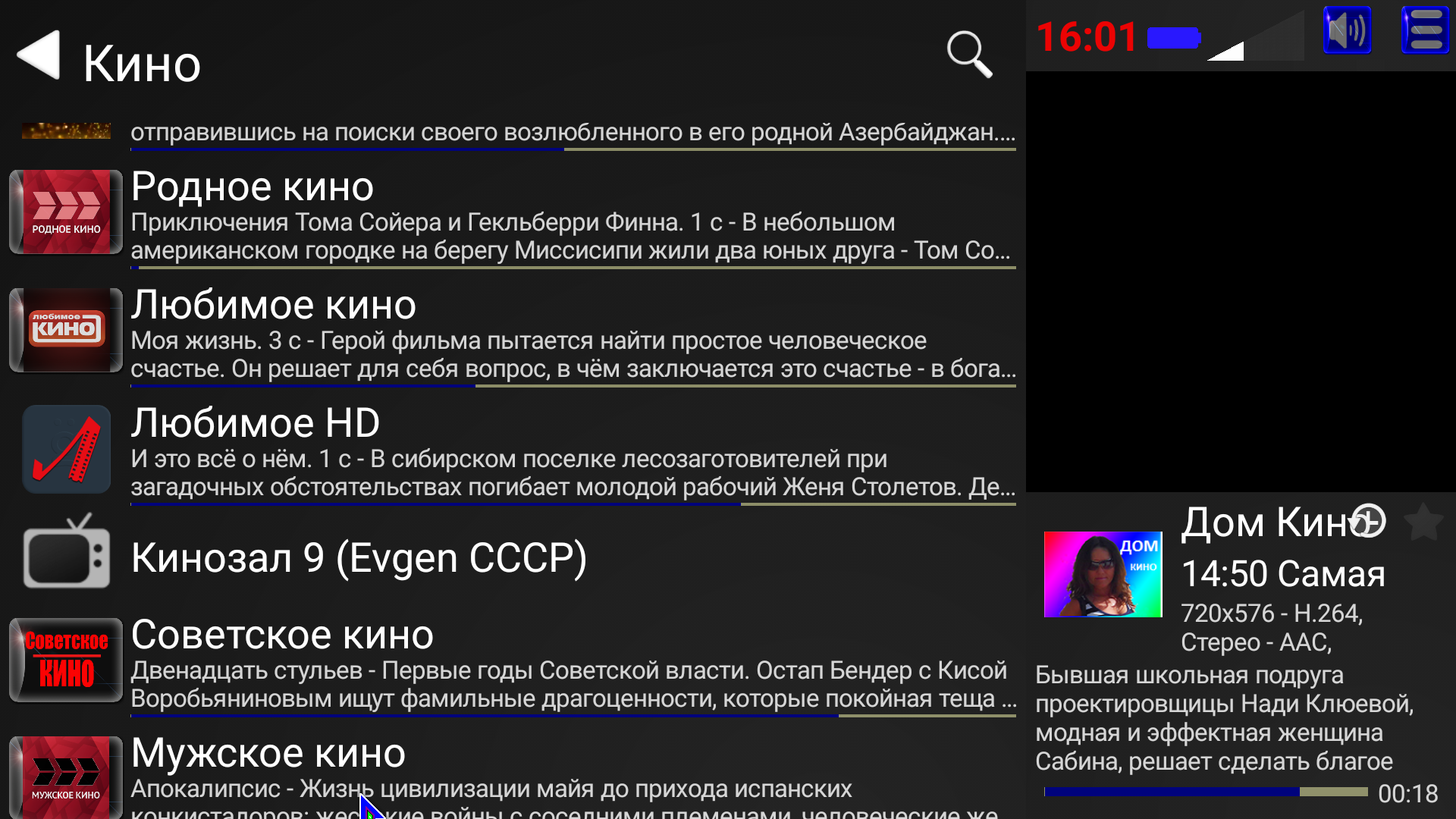

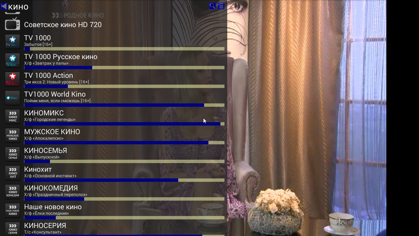

Re: ProgTV 2 Skins
#141
винда
виртуалка
андроид приставка
один и тот же скин
что то результат както не предсказуем :(

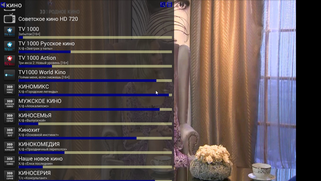

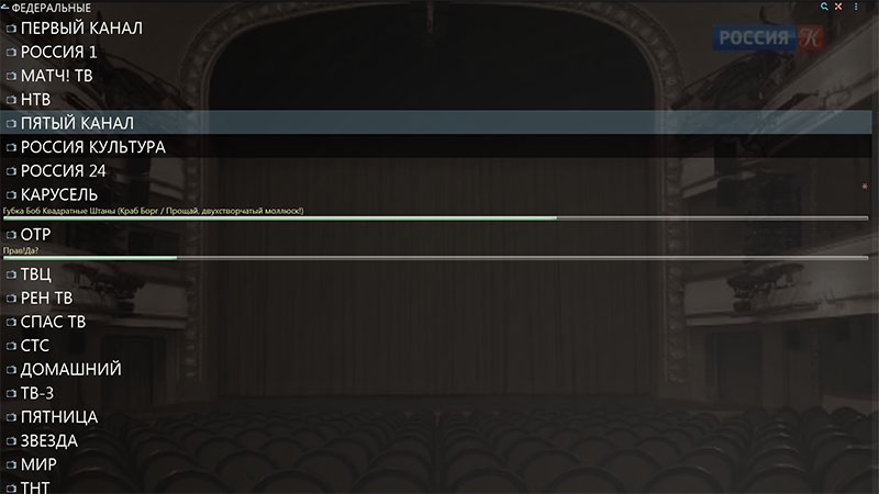

Вопрос какая винда. Есть у меня подозрения что win7 шкалу в списке каналов криво рисует.

По случаю перетряски громкости/zoom заменил
VolumeInMuteState=#33000000
VolumeColor=#78FFFFFF
VolumeBackground=#3CFFFFFF
ZoomBackground=#3CFFFFFF
на
VolumeBackgroundInMuteState=#10FFFFFF
VolumeFrameInMute=#0x40FFFFFF)
VolumeBackground=#00000000
VolumeFrame=#D0FFFFFF
VolumeValueBackground=#A0FFFFFF
Re: ProgTV 2 Skins
#145
Прекрасно! Так зум и звук будут одинаково? Это хорошо. Единственно что будет формой? Треугольник или прямоугольник? Прямоугольник просто слишком. Треугольник в таких пропорциях как сейчас некрасиво тоже. Трапецию можно сделать? Было бы неплохо. Это почти как треугольник только чуток начало острого угла отрезать

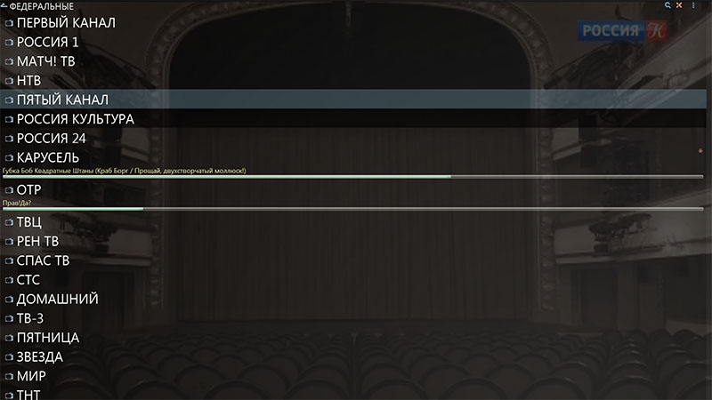

Не просто криво рисует, а свою нарисованную пихает. А нельзя в коде написать какую то бесполезную отсебятину, чтобы вин не принимала ее за свою. Или точь в точь повторить код от инфо, там шкала правильная.

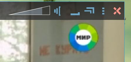

На нижнем скрине у exe_ru та же проблема. При открытом листе кнопки в правом верхнем углу уезжают за границу экрана. Сделай им там стоп.

И заметил у меня на вин на полосках в списке каналов те что не правильно отрисовываются,
вообще на некоторых цветах блик бегает( в windows такие точно есть на всяких полосках)
вмесо аэро темы поставил классическую и цвета стали правильные, но на ней все лагает.
