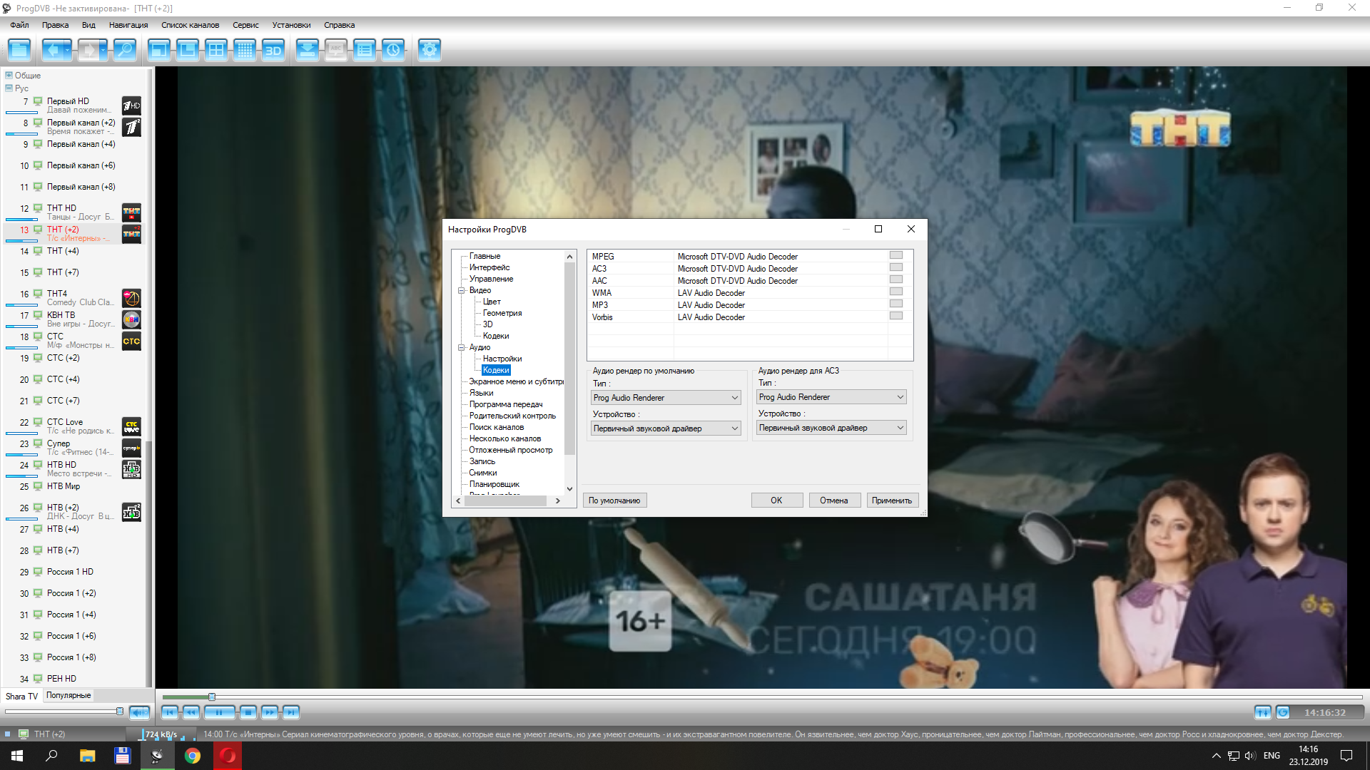

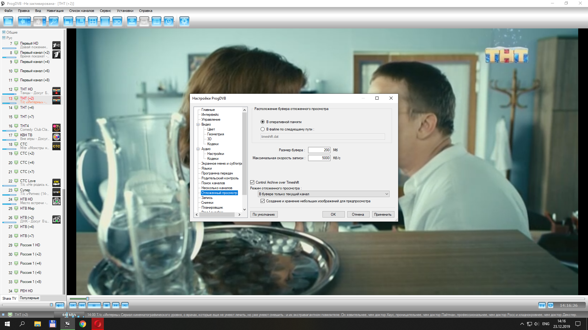

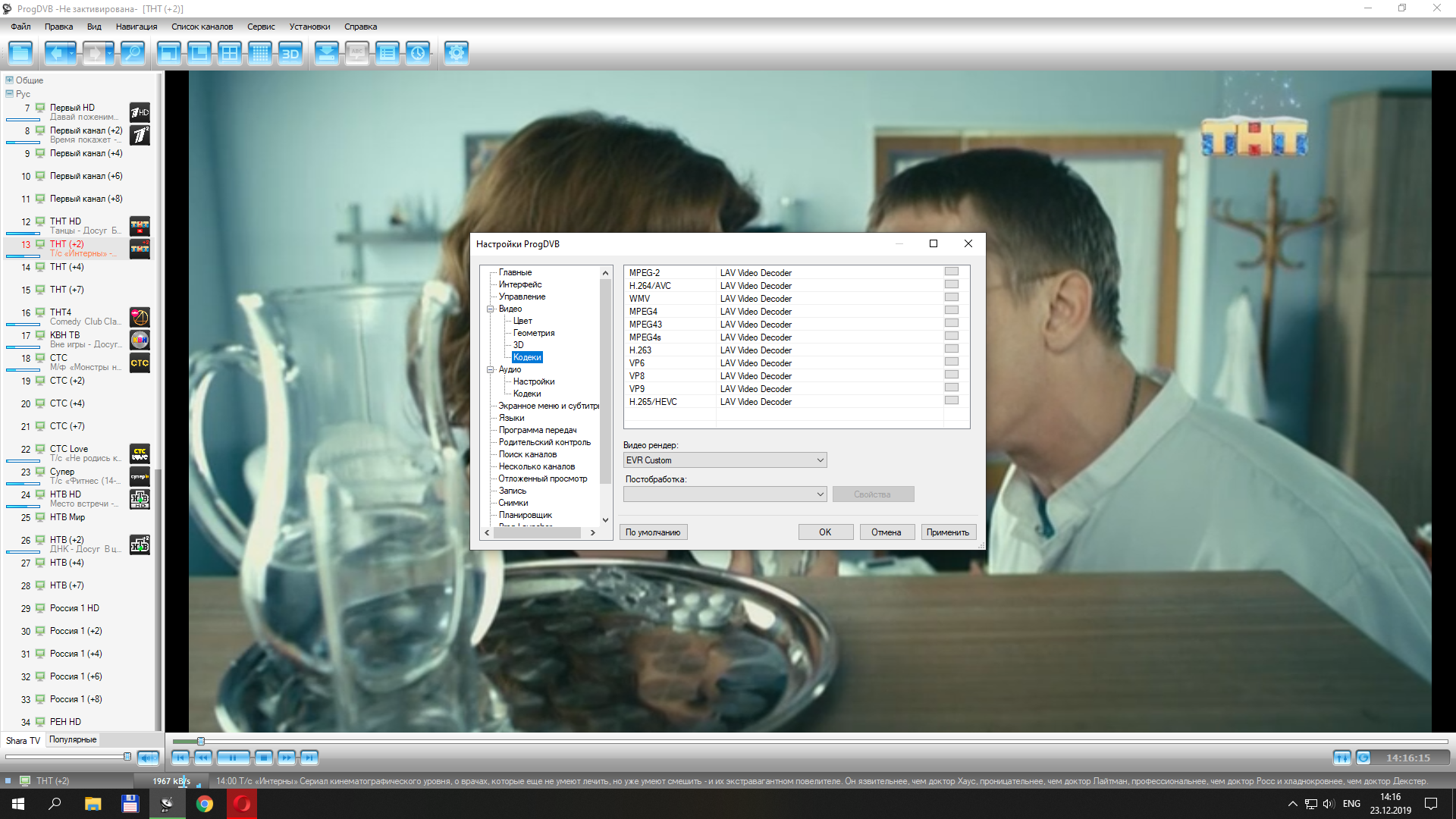

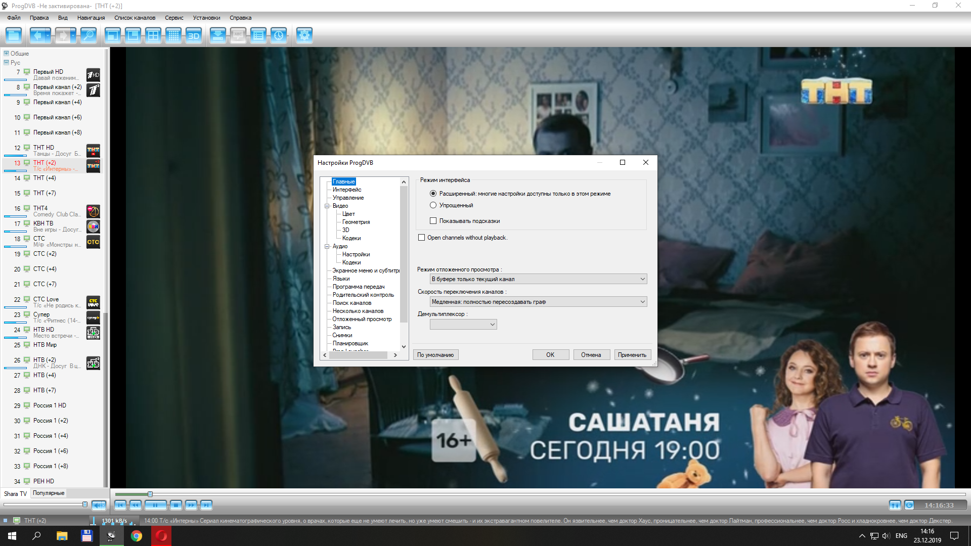

#23непонятно. Уж таймшифт я тут точно десятки раз в день пользую. Пришлите картинку или описание настройк таймшифта.А таймшифт говорите мышью пользуете?
Re: Куда улетела мышь в крайнем релизе ?

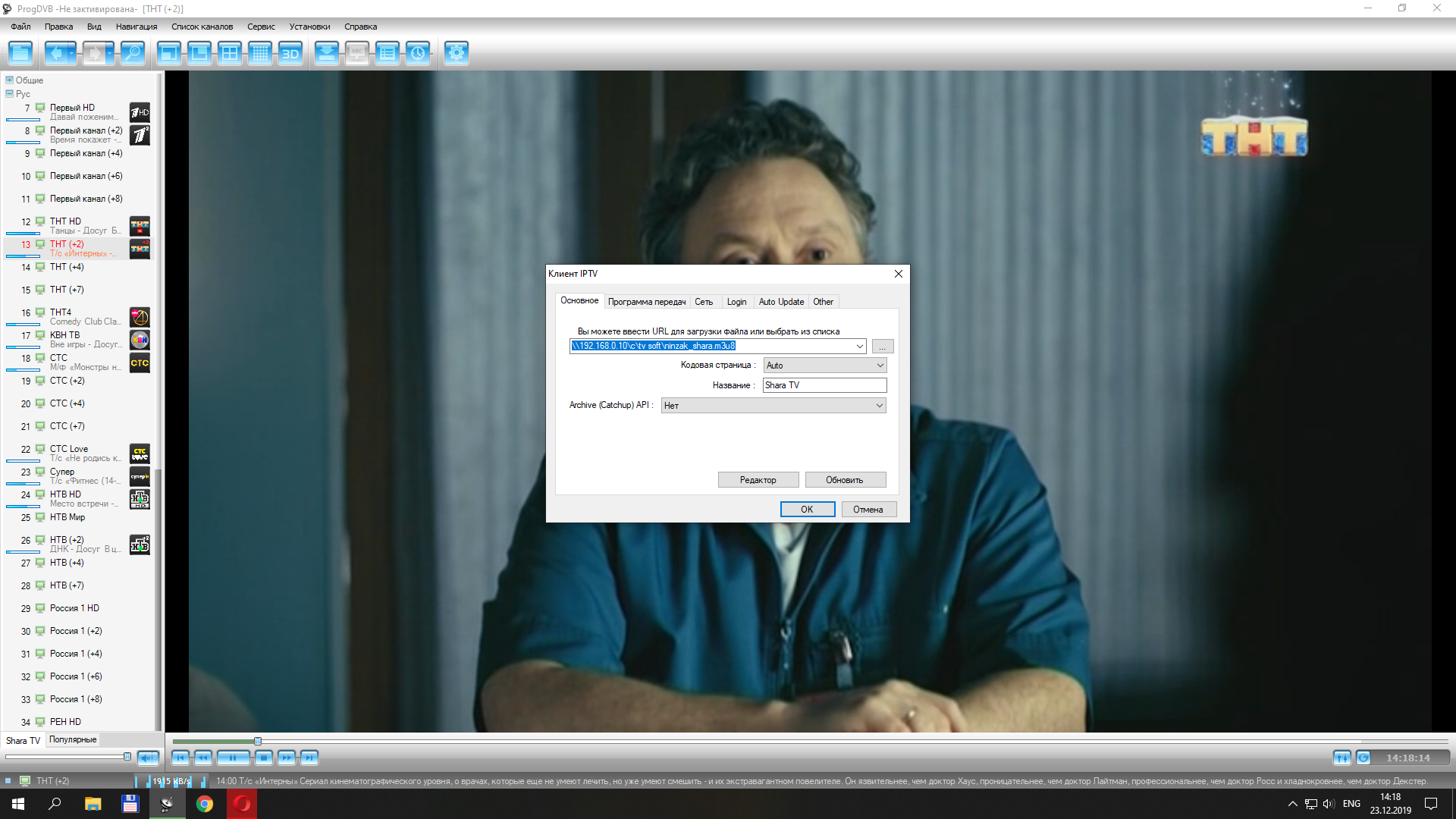

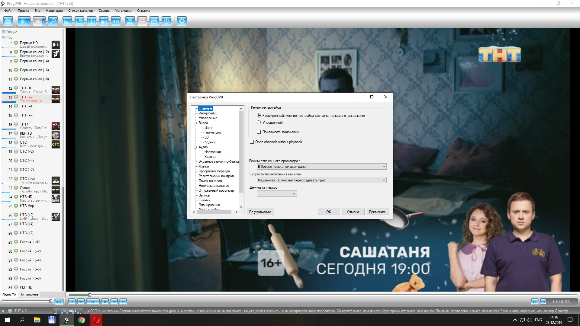

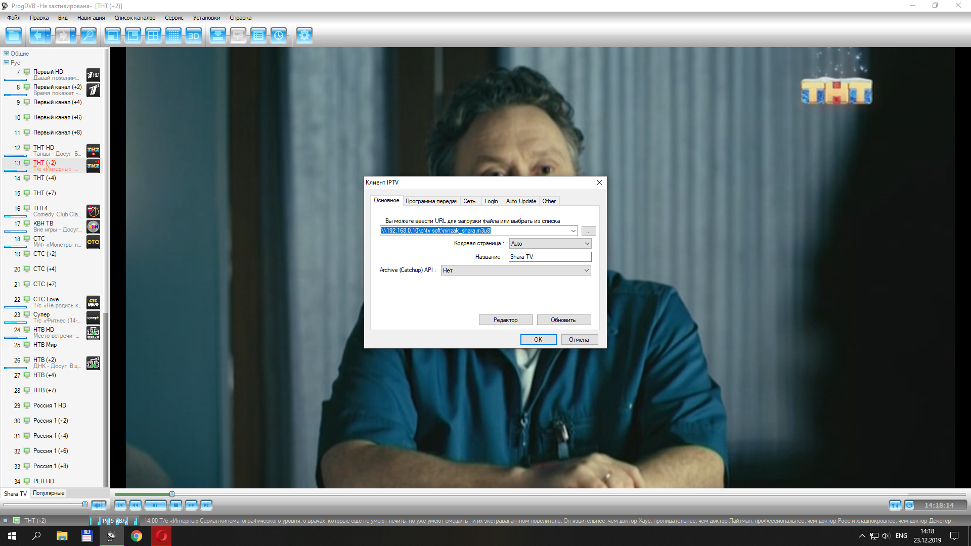

#24Таймшифт или мышью, или пультом - без разницы. Настройки все по умолчанию. Специально снес старую версию и установил с нуля. Только кодеки изменены на LAV codec. Функция "архив" отключена. Только таймшифт из буфера.
Скрины и логи во вложении
Видео https://youtu.be/JD_4UC06DlU
