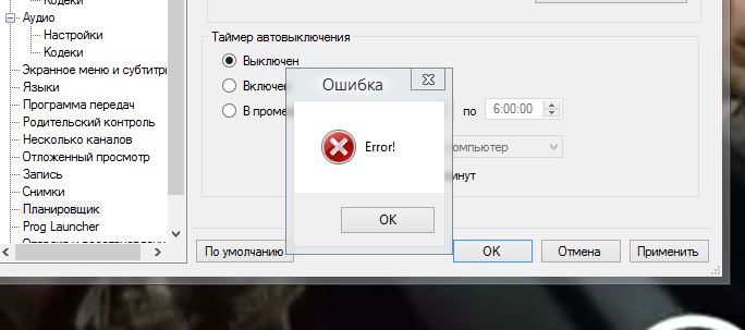

#18Теперь ещё и зависание при старте (запускается с третьего раза) и беимянная ошибка при смене настроек в планировщике.
