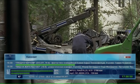

V.Zhukoff
Я чего-то не понимаю. Мое разрешение монитора 1152х864 (см. скрин, сделан в FullSreen), но ведь оно обрезает по середине экрана, а не где-то там сбоку. Я бы все понял, если оно обрезало где-то в конце, ближе к краю экрана, но ведь обрезает по середине. Я раньше без проблем юзал HD скин на разрешении монитора 1152х864 и ничего подобного не было, все было корректно.
А как быть с этой проблемой? Используется ТОЛЬКО SD скин.

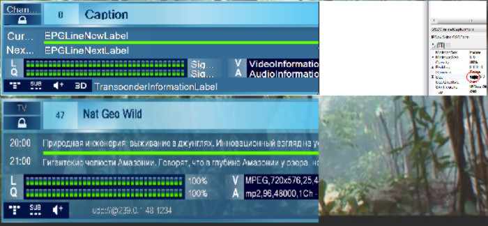

Ну я же написал, что происходит.
Вот найди отличие. Взял в редакторе сделал размер твоего монитора 1152
получил один в один!
Нажми галку-сохранять пропорции-тогда должно влезть
Примерно фигня такого же плана и с другим скрином-маленькое разрешение монитора
для большого размера осд.

"А как быть с этой проблемой? Используется ТОЛЬКО SD скин."
Глюк конечно. При случае исправлю. Может пока количество субтитров ограничить. Сколько говорите у вас их видно?

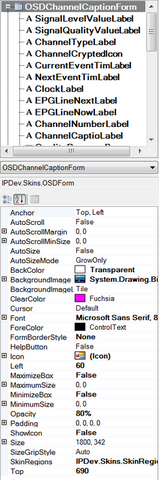

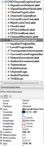

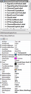

#22
Делаем сначала размер скина под свой монитор чтоб влезал в разрешение.
(стоит size 1800,342)
Определяем теперь положение его на экране. Тор-от верха, Left- слева.
Фон чтоб влез в новый размер Backgroundimagelayout--Stretch вместо Tile.
Далее, на этой форме, каждая информация-это слой-квадратик, тоже со своими размерами и координатами.
Только его координаты-это относительно верхнего левого угла уже сделанной нами общей формы. Location 295,22 и тоже его Size
Цифры нужны только потом для точной до пиксела настройки, а сначала-выделяем нужный пункт-он выделиться на экране квадратиками. Поместив курсор по центру-мы можем переместить в любое место формы, а там, потянув за крайние квадратики, сделать нужный размер.
Так, за 5 минут, распихиваем по местам, где нам нужно, все подпункты основной формы.
Если экран маленький, а некоторые пункты не нужны-можно их удалить, чтоб остальным было больше места.
Вот, и все общие принципы. На час работы.:)
Пробуй, не будет получаться-подскажу.

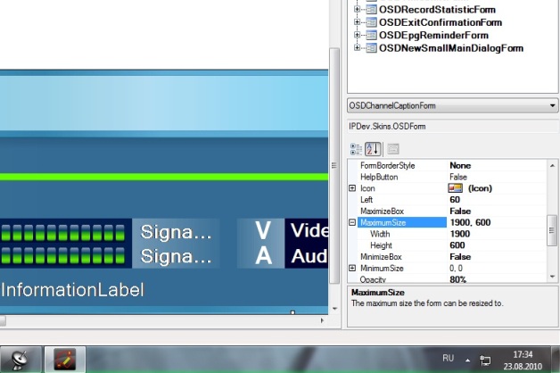

#29
Поправил hd osd в редакторе. вместо нулей в полях maximum size поставил значения 1900х600 и растянул область отображения, чтобы отображалось меню полностью.
