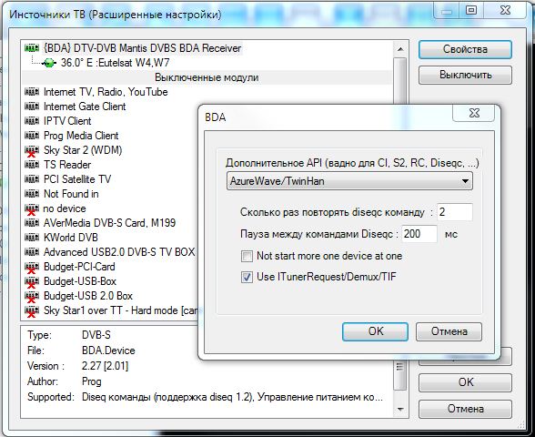

Re: Версии после 6.49.3 не видят сигнал.
#21У меня карта SkyStar HD2 Technisat. Определяется как Technisat Mantis DVBS BDA Resiver, а в настройках BDA - как AzureWave/Twin Han
Драйвера брал - BDA Technisat skystar HD Pci под свою карту.
#28У кого не работает, точно включен "Use ITuner Request/Demux/TIF" ?
ps: И ещё раз обновил тестовый модуль.
