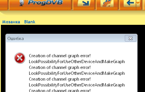

Про открытие второго канала? Да ни в какой. Пока никто не жаловался. Скорее всего те пара каналов на которыех тестируете отвалились от устройства.
Можно попробовать поставить в другой каталог и отсканировать. Наверняка заработает.
