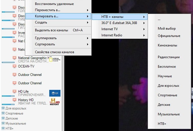

Re: Список каналов
#158
Что тское со списком групп в меню Копировать В...
Релиз 7.08 В предыдущем релизе тоже самое. Имеется ввиду то что на картинке самое правое.... межстрочный (межайтемный) интервал.
Re: Список каналов
#160
Скин - Skin 1 тот что был от рождения.
Лано... может это только у меня так косячит. Хоть и не красиво, но на работу не влияет ни как. (на скорость не влияет)
Re: Список каналов
#161
Хорошо бы найти от чего зависит. От размера системных ширфтов. до win8 НЕЛЬЗЯ использовать отличные от 96dpi, то есть никаких large на рабочем столе. Это не про ProgDVB, это про сам win.

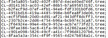

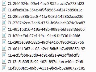

Re: Список каналов
#162
Я в редакторе изменил название списка каналов с "36.0° E :Eutelsat 36A,36B" на "36.0° E". Но, тем не менее, в файле Trees.LIST он называется по-прежнему, "36.0° E :Eutelsat 36A,36B" на "36.0° E". Можно это взаимообратную связь наладить?
Re: Список каналов
#163
Редактируя, изменяя имена, удаляя списки каналов обнаружил отсутствие тождественности между файлами в корне папки Ченнелс"
и в файле Триис".
Это возможно поправить?
PS/ Я понимаю, что работа муторная, тем более, что и так связи находятся, и , как бы, все работает. Но, по-хорошему, надо бы этим серьезно заняться... )
PPS/ Все это нужно, чтобы списки без проблем отрабатывались простым копированием из программы в программу.
PPPS/ А потом, я попрошу такие связи. Копируешь папку Ченнелс в новую программу, а она спрашивает: названия списков каналов не соответствуют текущим. Вы хотите выполнить сопоставление? Да-Нет?

Re: Список каналов
#165
Может вы просто один channels поверх старого channels скопировали? Вообще используются те что в текстовом файле перечислены. Остальные следы протухших версий и таких копирований.
А что за доработка требуется? Вообще говоря именно Андройд является двигателем всех дороботок за последние время, включая этот самый Trees.list которого не было до.
