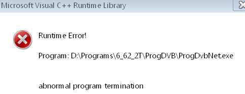

#159
Вот гоняю Prog демукс с егойным же аудио рендерером
Если минут 20 посмотреть канал, а потом переключить на другой, тоже SD/ то краш. Один скрин уже такой выкладывал, вот другой
Последние слова были такие :)
^[20:26:43.199] Time 1757.10 audio time 1757.03, delta 0.07 VOffset 0.00
^[20:26:43.199] Vid 1 Tim 1757.10 smpl tm 1748.57 end 1748.73 delta spl-tim 8.54 in buf 0.00 spd 1.00 real sempl tim 30820.68 in buf 0.00
^[20:26:43.249] Time 1757.15 audio time 1757.08, delta 0.07 VOffset 0.00
^[20:26:43.250] Vid 0 Tim 1757.15 smpl tm 1748.67 end 1748.81 delta spl-tim 8.48 in buf 0.00 spd 1.00 real sempl tim 30820.78 in buf 0.00
^[20:26:43.281] >>> CMPEG2Splitter::Pause
^[20:26:43.286] >>> CMPEG2Splitter::Stop...
Забыл сказать-для чистоты экспериментов, все галки в свойствах демукса отключены.
