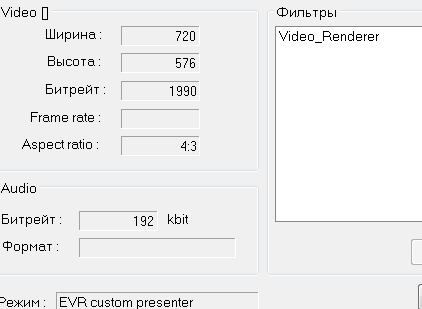

Prog demux + DDSD
1 При переключении на канал с AC3 звуком, у которой не стоит галка обновления в св-вах канала получается черный экран с такой картинкой.
2 Если у канала есть и mp2 и AC3 звук. дороги, то при переключении с mp2 на AC3 картинка появляется без звука-надо еще щелкнуть по каналу для переключения.
3 На SD рассинхрона нет, на HD c самого начала довольно большой идет.
