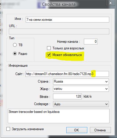

#173Очередные фокусы в свойствах канала.
Добавил новый канал (который кстати почему-то исчез из списка - Интернет Радио)
Добавил, всё работает, спустя запуск работать перестаёт.
Заходим в свойства канала и видим что почему-то в разделе Информация - Сайт в имени потока мп3 исчезает цыферка 3 отмечена жёлтым на картинке.
Ставим циферку убираем галочку - Может обновляться, жмём пипку Ок.
Снова заходим в свойства и видим - цифра на месте (слава богу) но галка тоже отменённая на месте!
Перезапускаем прог заходим в свойства и о фокус цифры 3 снова нет и канал снова не открывается !

Re: Список каналов
#177на удивление в нём как раз-таки всё в порядке, то что написал, то и есть
name:7 на семи холмах
url:http://stream01.chameleon.fm:80/radio7128.mp3
www:http://stream01.chameleon.fm:80/radio7128.mp3

Re: Список каналов
#178Уважаемый разработчик. На фих с ним с этим руками добавленным линком, в гонце концов есть ВинАмп или аналогичная хрень.
Что с нумерацией. Как в самодельно-слепленном списке из списка того, что отсканировано, правильно пронумеровать от первого до последнего именно в этом списке, а не в том который был после сканирования.

Re: Список каналов
#179Да нет, нужно с этими самодельными каналами разобраться. Вроде никто не жаловался и идей нет почему так. Пришлите мне user.itv. Может какой тупой глюк на уровне кодировки или мало ли чего.
