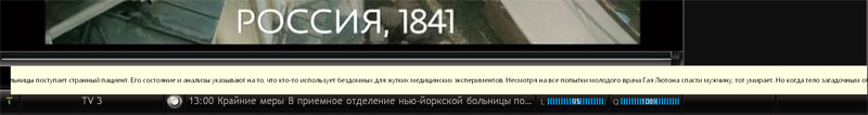

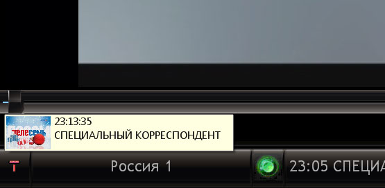

M-16 wrote:Как-то странно стал выгдядеть хинт при наведении курсора на прогресс таймшифта.
На картинке:
Наверное стоит не кустом рендерер. На кустомах нормально

V.Zhukoff wrote: Наверное стоит не кустом рендерер. На кустомах нормально
Да нет, и на кастом тоже самое.
Я думаю на Win XP да, а вот на 7 то что у меня на рисунке, я проверил на втором своём компе, то же самое кастрированный хинт без картинки.
Хотя на мой взгляд, лучше иметь опцию в настройках, как показывать хинт таймшифта с картиками или без, лично по мне ... картинки без надобности.

На самом деле, кастом рендерер, но хинт вот такой убогий, не шучу, при чём не только на моём штатном компе , но и на компе под теликом, и на ноте (переносном медиа клиенте) везде 7 и везде кастрированый хинт.
В дополнении к сказаному проверил и ещё на одном с 7 - всё тоже самое.
И проблема лок, анлок в кастом рендерере осталась. После анлока останавливается вывод изображение и через несколько секунд прогДВД на мертво зависает.
П.С. не буду вводить в заблуждение, 2.а. всё нормально есть картинка, хинт нормальный. Осталось с тремя другими разобраться. Единственный нюанс, если в настройках таймшифта выключить генерацию и сохранение картинок, то хинт становится кастрированым обрезает текст справа, видимо ворд врэп не работает при выключеной картинке.

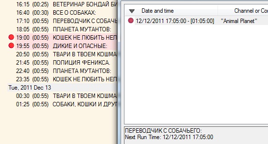

Есть и ещё одна ошибка, опять таки связаная со временем. В GUI диалоге ЕПГ при назначении задачи на запись красными точками обозначается задание со смещением, то есть там не учено время +- таймзона. Добаляю картинку, так нагляднее и понятнее надеюсь.
