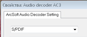

Вот ArcSoft у меня работает приемлемо только! на своих кодеках. при этом в свойствах аудиокодека после переключения настройки количества колонок постоянно сбрасываются на 2.0
Никто не знает, как с этим бороться?
