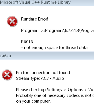

Я извиняюсь, но 6.80.2c получился редкостным говном, несколько десяток падений за день. Подробное описание и логи - viewtopic.php?p=44354#p44354 .
А еще есть ошибки с рунтайм эррор - download/file.php?id=811 (скрин V.Zhukoff).
Если эти баги не пофиксят в следующей версии, точно ее качать не буду (смысл?), а пока делаю откат к 6.80.1b . Такой НЕ стабильной версии я еще не видел.
