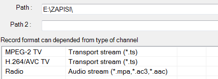

#222
DirectShow фильтры.
В Театре или в Дриме во время просмотра канала нажимаешь на запись, отключаешь фильтры, сворачиваешь программу, очень удобно. Как это работает в Проге до сих пор не пойму.

#223
vannne wrote:DirectShow фильтры.
В проге проще. нЕ НАДО ничего не включать не отключать. По умолчанию идет самый лучший формат для записи-тс. Как входит-так в записи и выходит один к одному. Просто укажи путь куда складывать записи и все.

#224
Примерно так
