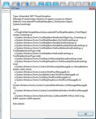

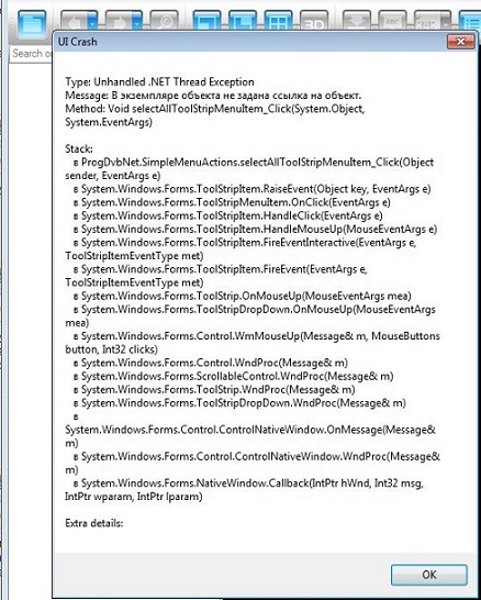

Что случилось, не получается получить список каналов Sovok TV....
Снёс всё полностью, проставил с нуля... нет списка хоть ты стеряйся...
Даже закладки нет в списке каналов....
От безысходности счёлкал, счёлкал и вот насчёлкал - листу пустой - выделить все каналы ошибочка с последующим падением програмы.
Re: Список каналов
#225
Попробывал на другой установке.
Тоже самое, удаляю из списка источников. Снова добавляю, идёт получение списка каналов, программы... и всё пусто. Не закладки, ни списка... ни чего, вот лог.
Ещё раз спискок каналов-поискт... пусто.
