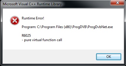

Я даже думаю: может, эти падения с Windows связаны или с памятью или с какой-то программой, которая у меня ещё установлена. Прог, может, я зря вас логами мучаю и проблема только у меня при переключении каналов?
До этого пользовался версией 6.80.01 - она не падала, но я мало на ней каналы переключал, сейчас думаю, может сделать откат и посмотреть, не будет ли она падать?-

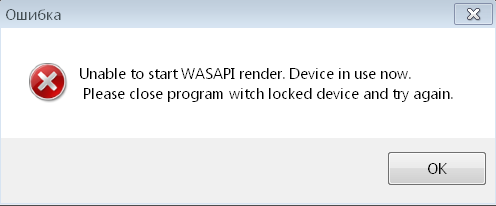

Prog wrote: 6.80.2e новый пререлиз по поводу падений (в частности случай V.Zhukoff-а) и та логика WASAPI что тут обсуждалась.
После вчерашнего пре- падений стало меньше, практически нет. Посмотрю на новом еще.
Только вот падения при разъединении интернета с плагином.
WASAPI работает MUTE -спасибо.
Работает картинка, если устройство занято-тоже спасибо. Теперь можно футбол смотреть под Болеро Равеля :).
Только при запуске выходит окно "Ошибка"
По смыслу неверно. Не ошибка-а предупреждение" надо написать. Может я специально так делаю. Зачем мне предлагают закрыть программу? Надо написать, что программа будет работать без звука.

Вообще ничего не понимаю. Запустил ПрогДВБ, она поработала секунд 10 и закрылась. Сама. Никогда такого не видел. Были зависания, зависания и падения во время переключений каналов, но такое впервые. Report опять нет. Даже не знаю, что сказать.
У меня 6.80.02d.
