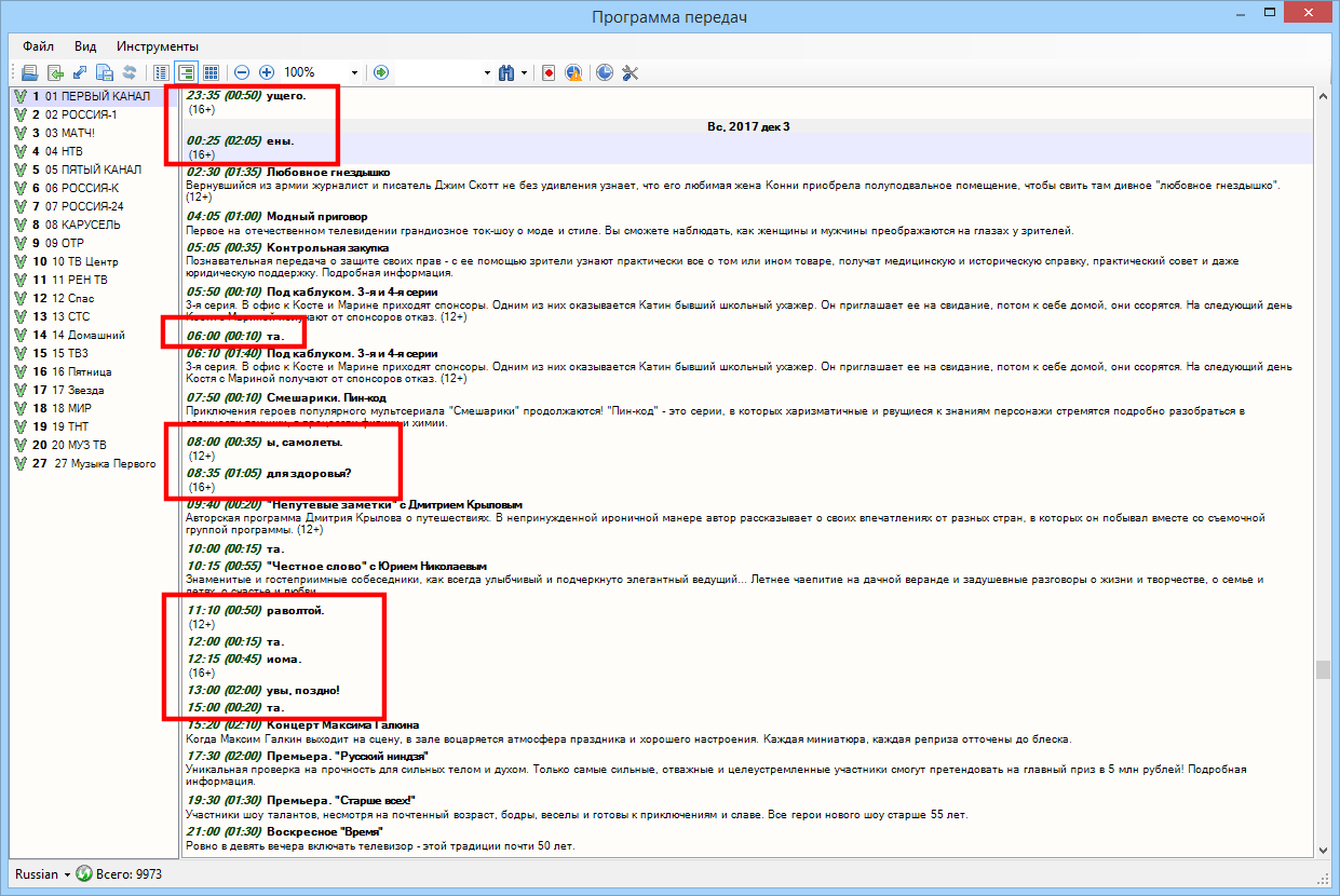

Сломали EPG в последнем релизе.
Оно показывает теперь только описание передачи, а название - не показывает.
Другой DVB-софт в этих же потоках показывает и описание и название - так что с потоками всё нормально.

В прелелизе
На некоторых программах написан только обрывок одного слова.
Ручное обновление EPG - не работает (закрывается моментально и всё).

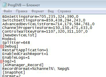

Заметил, логи изменились. Не могу включить это-
В логах не появляются дополнительные сведения.

Да нет, всё верно прописано. Может конфиги из другого каталога берутся?
Ну сделай, что бы они не брались. В чем проблема? И, пожалуйста, побыстрее. Мне 9 на работу ((
