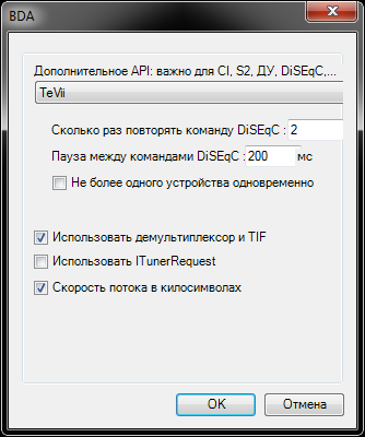

#249
При локализации были изменены координаты контрола. Соотвественно когда я подвинул оригенальные, но в локализации они остались по локализованым координатам.
По этому при переводе, нельзя менять расположение. Только текст.
ps: На картинке нужно просто перераставить их ещё раз в winres.
Re: Русская локализация
#251
Вы не поняли. Движения это отдельный процесс. смысла в том что на этапе локализации НИЧЕГО двигать или растягивать нельзя. Тогда я могу двигать в интерфейсе как хочу, и результат будет корректный.
#253
Prog wrote:на этапе локализации НИЧЕГО двигать или растягивать нельзя. Тогда я могу двигать в интерфейсе как хочу, и результат будет корректный.
В идеале именно так и должно быть. На деле очень часто приходится что-либо двигать просто потому, что это не помещается. Естественно я не веду записи о том, что, когда и куда я подвинул. И ты можешь что-то подвинуть, не сообщив об этом. Результатом получается окно с поломанной локализацией, которое может просуществовать в таком виде неопределенный срок. Чтобы избежать этого тебе следует уведомлять меня о том, что в файле *.resx ты произвел изменения. Тогда я СРАЗУ смогу посмотреть не поломается ли чего.

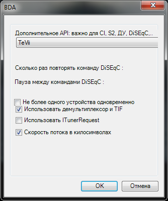

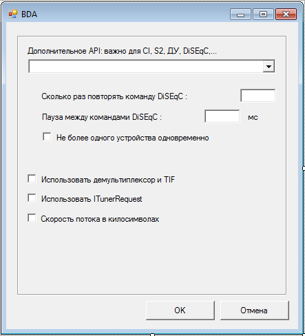

#254
Удалил BDASettingsForm.ru-RU и создал заново, изменив только текст и ничего не передвигая. В редакторе все выглядит нормально, в ProgDVB почему-то уже нет.
Windows 8.1 x64, Tevii S-470
в progdvb.png (20.18 KiB) Viewed 6178 times
