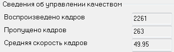

#266
Prog wrote:В сегодняшнем пререлизе, есть проблемы с custom evr и/или битым трафиком?
Prog demux + Custom больше 10%
Prog demux + EVR

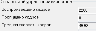

MS demux + Custom - намного лучше
и
#268
А это MS + EVR !!!!
Cкладываем 2+2 и получаем = И Прог демукс хромает, и Кустом. Я потратил на это полчаса, чтобы выяснить.

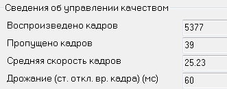

#270
PRog demux+Cust+Cyber-HAM
Немногим лучше -1% потерь. Но увеличилось "дрожание" до 60

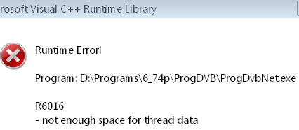

При постановке TS на паузу краш.
