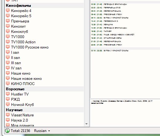

Почему при первом после запуска ProgDVB открытии GUI EPG левый лист показывает только текущий каталог, а при закритии диалога и повторном открытии показывает весь листинг каналов и все папки? Тоже самое происходит спустья 5 минут после закрытия диалога EPG - открытие левая панель только текущая папка, закрытие и тут же повторное открытие - весь список.

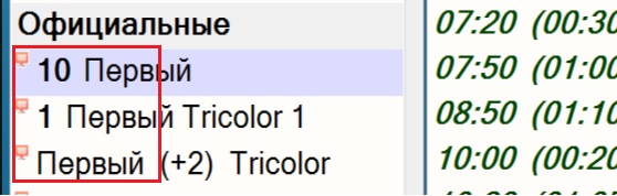

Кто может объяснить (кто нибудь из простых пользователей) для чего в GUI EPG сделан анальный зум или точнее зум работающий анально....
Что значит анально - который абсолютно всегда работает с правой панелью в режиме лист и случайным образом включается вработу с левой и горизонтальной панелью описания, я не буду голословным подтвержу картинкой - кто объяснит что это ? Красота в нынешнем понимании ситуации ???
В завершении, выскажу мнение, ранее EPG GUI был удобен и читабельным, OSD EPG более или менее не плохим, теперь и то и другое.... не читабельно абсолютно, стало плоским без какого бы то ни было рельефа выделено наклоном цветом, убраны нужные для визуального восприятия отступы горизонтального смещения-деления, которые всегда настраивают глаза на выбор нужной информации гораздо быстее чем наклон шрифта и его толщина.
Спасибо.
Картинка 2 по пре-релизу С. - anal zoom
Картинка 1 качается что GUI что OSD EPG выранивение теперь всего по левому краю, общим текстом форматируется и номер канала и имя программы, посмотрите на картинку, это же не возможно прочитать!

2. С zoom не понял что не так. по вашей картинке тоже не очень понятно.
