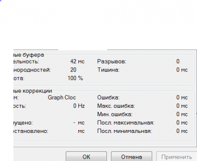

При включенном аудиопроцессоре нет звука на ХД каналах +++. На всех рендерах Версия 6.40.02

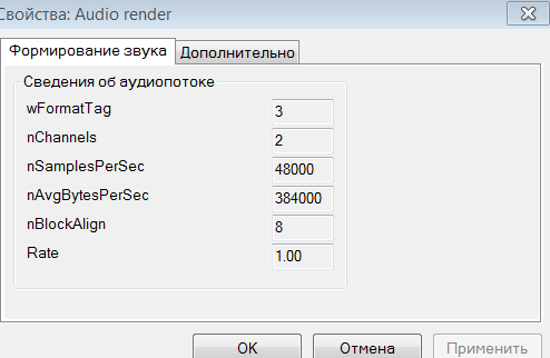

#36
вот такие картинки. стоит дефалтдирект. ас3 фильтр. включаю аудиопроцессор-звук пропадает

#39
Prog wrote:Странная картинка. Дескретности не видно. А на выходе ac3filter-а трафик есть? Он это помнится отображал где то.
Нашел вот это
Input format: AC3 - 48000
User format: PCM24 2/0 (stereo) 48000
Output format: PCM24 2/0 (stereo) 48000
Decoding chain:
(AC3 - 48000) -> Decoder -> (Linear PCM 2/0 (stereo) 48000) -> Processor -> (PCM24 2/0 (stereo) 48000) -> Dejitter -> (PCM24 2/0 (stereo) 48000)
