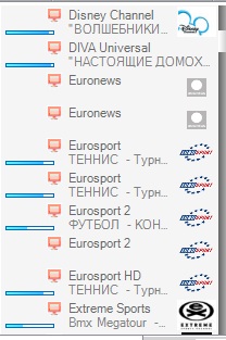

Ребята,на 6.63.06 у меня со сканированием полная хрень:дубли штук по 10,вместо ТВ некоторые классифицируются как "дата",Откатываю на 6.51.1,сканирую-всё нормально,ни дублей,ни "даты",есть похожие проблемы?
Блин,из буфера картинку не могу вставить.

Dyukanm у меня такая же беда, почти на всех каналах по дублю Попадаются как на разных частотах так и на одинаковых, да и у дублей в закладке условного доступа пусто
Re: Сканирование
#43
DOOM384 wrote:Dyukanm у меня такая же беда, почти на всех каналах по дублю Попадаются как на разных частотах так и на одинаковых, да и у дублей в закладке условного доступа пусто
Так и должно быть. Дубли - это каналы Лайта.

дубли не только в пакете нтв+ есть и на бесплатных причем штуки по четыре некоторые определяет как данные
