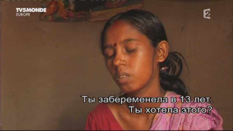

#33Эти 2 фотографии, которые я сделал их только с субтитрами ProgDVB одной стороне SD каналы HBO и болгарского языка показывает, как не идите направо и потери слов в предложении.
Другие субтитры HD каналы Sky MdnGrtsHD, вопрос: Разве это не кириллицей идти таким красивым и чистым, как в Латинской, почему некоторые гладкие, а другие имеют зубчатые?

#34От шрифтов не зависит. Размер OSD окна должен быть 720 или 1920. Потом может придумаю что но ужимать OSD плохая идея, будет качество заметно хуже.

#352HD
1 фото-субтитры-картинка
2 фото-субтитры-текст

#362 2HD: Если субтитры периходят как картинка то выводятся без изменений, если как текст то шрифт можно выбрать.

#37И первое и второе фото, субтитры DVB.V.Zhukoff wrote:2HD
Только теперь я понимаю, что вы говорите.Prog wrote:2 2HD: Если субтитры периходят как картинка то выводятся без изменений, если как текст то шрифт можно выбрать.
Я думаю, вы меня не поняли.
Субтитры не встраиваются в картину, это DVB субтитров.
После нескольких часов написания и тестирования я обнаружил себя где эта проблема стоит субтитры не отображаются корректно.
Я всегда использовал функцию "Keep OSD Ratio" и "Always Use HD Skin", потому что информационное меню идти довольно красиво, но именно здесь и заключается проблема с субтитрами на кириллице.
После шкуры изменились SD кожи субтитров я установил.
Разве не точно в центре экрана, но по крайней мере нет недостатка слов в предложениях.
Есть ли возможность использовать HD кожи, но субтитры выйти способом при использовании SD кожи?
В следующей версии что-то исправить в этой установке?

#38Все равно не догоняю.
Вот картинку субтитров дают в 720, у меня 1920. Соответственно эти 720 растягиваются до 1980, но не от центра, а от левого края, поэтому только край их я и вижу. Короче, к субтитрам надо прикрутить такой же зум как и ОСД. Мне кажется, именно так все происходит.
1 У меня и HD cкин и разрешение монитора 1920. А субтитры все равно в углу.Prog wrote:Размер OSD окна должен быть 720 или 1920.
Если уменьшить размер субтитров с тем же количеством точек, то качество наоборот увеличится. Небудет как раз этих "зазубрин".Prog wrote:Потом может придумаю что но ужимать OSD плохая идея, будет качество заметно хуже.

#39Что то дискусия пошла не туда. Но в любом случае если не помещается то см настройки OSD-> SUbtitles. Ширины OSD онка под них должна быть 1920 и 720.

#40Эти же настройки для субтитров в виде текста? Или размер там меняется и для субтитров в виде картинки?Prog wrote:Что то дискусия пошла не туда. Но в любом случае если не помещается то см настройки OSD-> SUbtitles. Ширины OSD онка под них должна быть 1920 и 720.
Re: Субтитры
#41Cделал настройки там, ширину поставил под монитор 1920, стало вмещаться вроде.

#421. В какие координаты оно выводится в такие и вывожу. Значит так решили у провайдера.
2. От размера монитора не зависит. Зависит от настроек OSD в ProgDVB.
