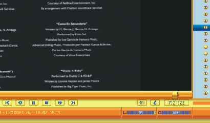

И вот теперь, в 7-21, тут только и должно кино кончаться, тут титры на месте.

По часам. Вообще непонятно, что за странное время? Все плеера показывают время начала ролика-0.00. Здесь же, на скрине видно-фильм кончается, а время 7 минут. То есть закончилось 24.00 и пошли еще 7 минут. Понятно, что фильм 24 часа не длится. Ерунда короче.

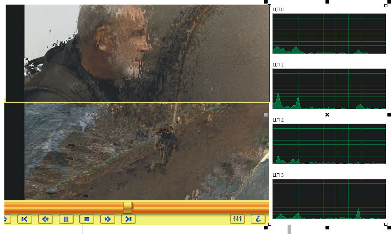

При просмотре записи ts c AC3 звуком, после передвижения ползунка, картинка сыпется. Загрузки проца практически нет.

Всё очень странно. Сыпатся могло до последних исправлений. После, несколько раз проверял и ничего такого не нашёл. После перемещения сыпится с любым демуксом и звуковым кодеком? Врятли дело в ac3...

Prog wrote:Всё очень странно. Сыпатся могло до последних исправлений. После, несколько раз проверял и ничего такого не нашёл. После перемещения сыпится с любым демуксом и звуковым кодеком? Врятли дело в ac3...
Проверял Prog, MS демуксы. EVR и EVR-C. DDSD и WASAPI. С разной силой но к сожалению везде. Так что это в движке что то. Ну и уже говорил-без проблем все воспроизводится в сторонних плеерах.
Кстати, кодеки перебирал тоже. Что то у меня кодеки, которые раньше работали теперь вызывают краш. Особенно на HD. Я то постоянно на Cyber, но похоже без проблем остался только он и MS/ :(
