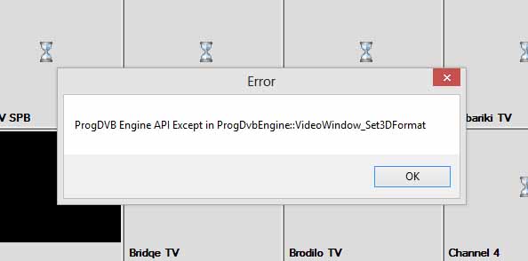

Потыкал по кнопкам на тулбаре , опять вылезло окно API......:VideoWindow_Set3DFormat .
Появляет при нажатии на "Мозайка"
