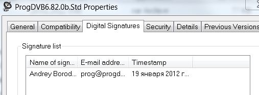

Prog wrote:Сейчас проверил все 4 (b) пререлиза - все подписаны.
http://img440.imageshack.us/img440/2342/52575887.png
Вы тут видите вкладку "Цифровые подписи"? Вот KIS2012 говорит мне, что приложение не имеет цифровой подписи.
А вот ProgDvbEngineRun.exe имеет подпись.
Как это понять? И так вот уже несколько сборок в подряд.
Code: Select all
3db0a525db4146c8fac3a3e7cc2a7d6a *ProgDvbNet.exe
А какое у вас MD5 (6.82.0b)?
