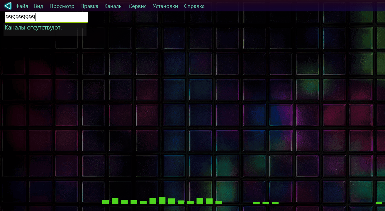

#377ПрогТВ 3.6.6. Опять вместо показа панели информации о канале на радиоканале при нажатии кнопки "9" появляется строка поиска. Смотрите скриншот. Мой совет: уберите строку поиска для списков из 20 каналов и меньше.

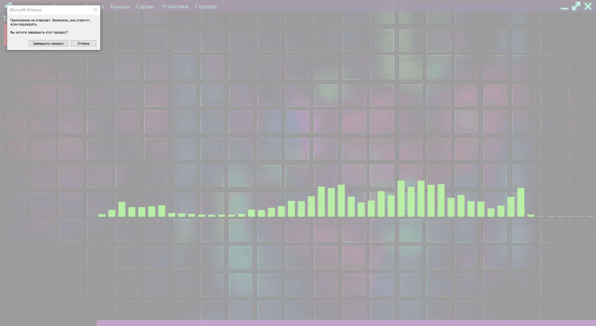

#378Также при попытке завершить работу ПрогТВ она не завершает работу, а зависает. В логе надпись "Skipped!" и всё.

Re: ProgTV WinUI3
#383Выглядит это зависание вот так. Вот ещё лог.
