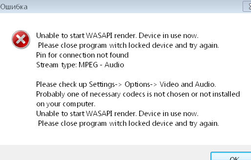

#47Почему так бывает?
В других программах, использующих HDMI пасстру такого нет.

#48ProgDVB использует wasapi в эксклюзивном режиме (в отличае от других программ, которые используют общий режим), в котором доступ к звуковой карте имеет в настоящий момент времени только одно приложение. Может у вас ProgDVB в процессах повис ?V.Zhukoff wrote:Почему так бывает? В других программах, использующих HDMI пасстру такого нет.

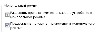

#49Вот хочу, чтобы было как в других программах.Salych wrote:ProgDVB использует wasapi в эксклюзивном режиме (в отличае от других программ, которые используют общий режим), в котором доступ к звуковой карте имеет в настоящий момент времени только одно приложение. Может у вас ProgDVB в процессах повис ?V.Zhukoff wrote:Почему так бывает? В других программах, использующих HDMI пасстру такого нет.
Букаф многа а смысл оден-не работает
В винде у меня так А возникает эта проблема сама из программы. То есть только ProgDVB работает. Потом ни с того ни с сего зависает и при запуске такое окно.
