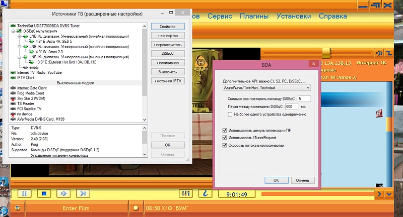

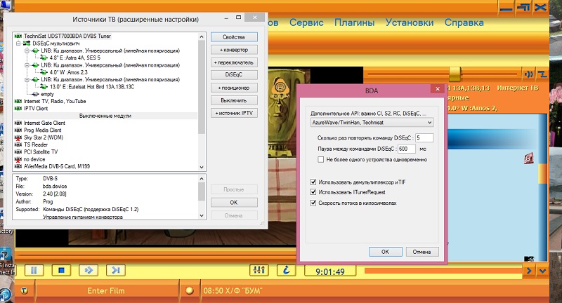

Спасибо за совет! Вроде все перепробовал , даже менял дисеки, зная по опыту работы с рессиверами, некоторые дисеки не дружат с некоторыми рессиверами.crazycat wrote:выходит что не включается тон 22KHz и лочит на нижнем LOF при промежуточной частоте 12608-10600=2008 MHz
в результате на первом LOF 9750+2008MHz=11758MHz
посмотри что в настройках устройства - "Использовать MS Demux & TIF" и "Использовать ITuneRequest".
выкладываю скриншот настроек устройства

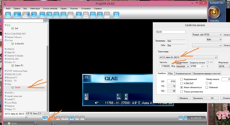

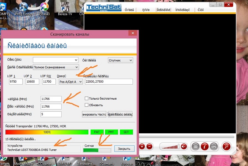

#53попробовал - тот - же результат, частоты s2 сканируются в норме , а 11766 перескакивает 12608. Тогда на каких частотах поискатьканалы что на частоте 12130 VDenSoft wrote:Попробуй просто +переключатель, у него в свойствах 1.0

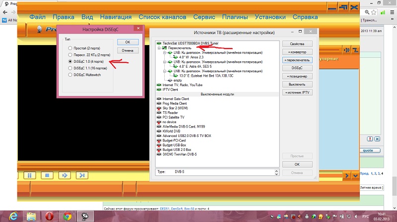

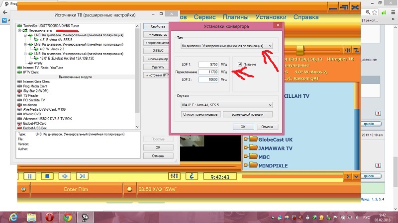

#57у меня на дровах 1.0.5.702 Прог все время вылетает, А настройки такие как на фотоDenSoft wrote:Не. Надо удалить дисекмультисвич и добавить просто "переключатель"Вик-58 wrote:сейчас попробую перебросить амос на 1 голову , астру на 2, что покажет
- no tagged pics, PLEASE. Use links instead -://s61.radikal.ru/i172/1302/3d/730bd6cefcb6.png[/img]
У меня конфигурация 1.1 + 1.0 работает нормально.
Драйверы версии: 1.0.5.702

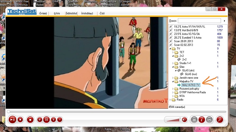

Re: SkyStar USB2HD CI и Windows 8
#58
Как видно все нормально работает.

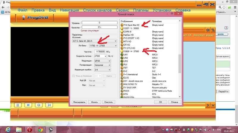

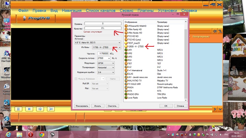

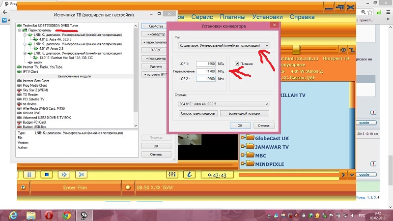

#60Я перепробовал разные конфигурации мультисвич дисек+переключатель и наоборот - все без измененийDenSoft wrote:- no tagged pics, PLEASE. Use links instead -://s018.radikal.ru/i506/1302/91/712d8633b56a.png[/img]
дисек 1.1 (SW101D) далее дисек 1.0 к выходу C(4) поключен линейный LNB.
А дрова 1.06 и Прог работает без падения!!! Сейчас вернулся на 1.05 поиск каналов - пару раз переключил и все движок упал
Это на 8 винде
