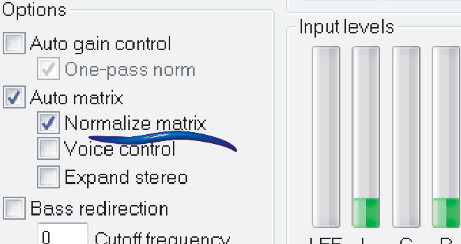

Akad wrote:С ac3 фильтра звук с 5.1 в 2.0 - отстой + нет нормализации на мой вкус.
Это конечно дело вкуса, а не отстоя. :) Да и нормализация есть...
