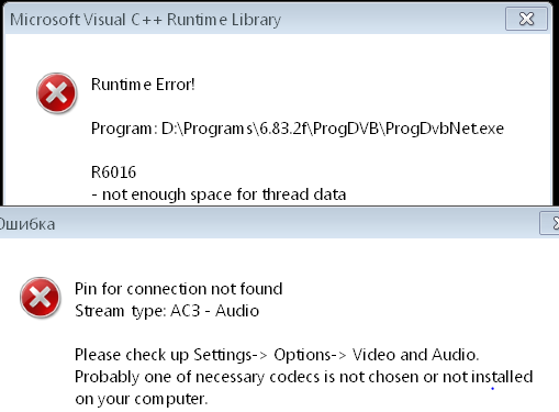

Вот, опять, при переходе на HD канал
(24.52 KiB) Downloaded 358 times

Похоже на канале в этот момент был mpeg звук а не ac3, а ProgDVB ждал ac3... По возможности проверьте эту идею (например записав файл). Я попробую на стороне движка исправить.

Prog wrote:Похоже на канале в этот момент был mpeg звук а не ac3, а ProgDVB ждал ac3...
Скорее всего. Канал ХД спорт, там наш футбол всегда идет со звуком mpeg. Я и демукс менял и аудиорендереры-ни в какую не заводится.

В таких случаях поможет пересканирование канала или спутника. Ну хорошо. добавил себе этот пункт в баг лист, действительно эта ситуация может встречается время от времени.

Prog wrote:Кстати ac3filter умеет оба формата и возможно будет работать. Только spdif отключить.
Без spdif мне неинтересно.
А пересканирование как поможет? В данный момент? А потом, или на других каналах? Это не выход. Лучше Вы уж, не затягивая, поправьте у себя.
