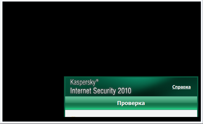

писал уже. Вот вставил флэшку выскочило окно проверки-изображение пропало. Если это только у меня, то от чего это зависит? Где покрутить? ЕВР Кустом

V.Zhukoff wrote: писал уже. Вот вставил флэшку выскочило окно проверки-изображение пропало. Если это только у меня, то от чего это зависит? Где покрутить? ЕВР Кустом
А не могли бы Вы проверить, как поведёт себя в таком-же случае EVR обычный и VMR9-custom?

Akad wrote: А не могли бы Вы проверить, как поведёт себя в таком-же случае EVR обычный и VMR9-custom?
Там все нормально. Так что просто надо посмотреть как вы сделали в VMR9 Rend и просто так же сделать в EVR Custom/

V.Zhukoff wrote: Там все нормально. Так что просто надо посмотреть как вы сделали в VMR9 Rend и просто так же сделать в EVR Custom/
В том-то и дело, что за вывод отвечает один и тот-же код... Если VMR9-R переживает касперского, в той-же ситуации, когда EVR-C - нет, то не могли бы Вы в режиме EVR-C нажать ctrl+alt+del, а потом вернуть основной рабочий стол (я ведь так понял, что у Вас win 7)? В общем спровоцировать у рендера device lost. Восстановится ли после этого картинка?

Я уже говорил, даже скрин выкладывал, что с WMR-9 Rendderless тоже есть проблемы. На черном экране, когда канал по каким-то причинам не работает, остается следы от всего (отпечатываются), что побудет сверху экрана.

Akad wrote: не могли бы Вы в режиме EVR-C нажать ctrl+alt+del, а потом вернуть основной рабочий стол (я ведь так понял, что у Вас win 7)? В общем спровоцировать у рендера device lost. Восстановится ли после этого картинка?
Да, появляется. Диспетчер задач рендерер переносит.
