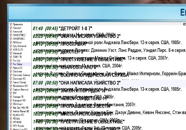

почемуто мой скин осд (поднял старый - пересохранил) с первого раза кажет а со второго раза валится ;\

после попытки править свой осд в скине - второй вызов осдепж валит прогу в креш ;/
копирую полностью все секции OSDEpgGridForm и OSDEpgListForm из дефольтного скина и даже ничего не редактирую просто открываю в скинедите сохраняю - все равно он кривовато уже отображает и после второй попытки вызова валится ;\
что еще нужно скопировать? - ну не переделывать же заново весь свой скин ;\
Re: EPG в 6.81.1+
#67
хм... самое смешное - тоже самое происходит и с дефольтным скином... открываем его в едиторе... сохраняем... скин поломан...
и еще непонятная фигня - даже на чистом скине у меня при вызове епж - правая панель на пол секунды появляется нормальной а потом в ней увеличивается весь шрифт - так что все начинает налазить друг на друга

Есть проблема с отображением описания в OSD EPG (сриншот) и так везде, везде страдает последняя строка с описанием. У меня XMLTV. Этот глюк пропадает, если в OSD EPG перейти на другой канал и обратно, то есть такое себе обновление, если закрыть и вновь открыть OSD EPG, глюк снова на месте, снова надо обновлять.

это то о чем я писал.... у меня все строки с описанием - в итоге сплошная кашамалаша

2. А как эту картинку получить? Эфект пропадает при растягивании окна?

2. Какую еще картинку? Выберете ту телепрограмму, где есть описание и сразу увидите то, что у меня на скриншоте. Эффект пропадает когда уйдешь на телепрограмму другого канала и потом снова вернешься, но после закрытия OSD EPG надо это снова повторять (обновлять).

2. Да вот не получается. Когда растягиваете окно - глюк пропадает?

2 как бороться с этой кашей малашей( на скрине)?
