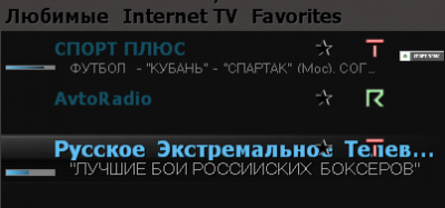

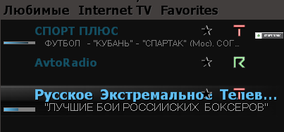

C добавлением Фаворитов появился глючок.
Там место под его лого не учтено что ли. Не знаю в чем дело. Не получается. Геометрия какая то кривая стала.
Значок Типа налазиет на Лого канала. Хотя не должен.
При этом включаю тут же список Фаворитов -там все нормально.
Хотя, как Вы понимаете, и там и там в Эдиторе параметры одинаковые.
Исправьте, пожалуйста.

Prog wrote:Значёк favorites не влияет на вычисление координатат. Он оринтирован что бы быть поверх какого то поля а не занимать своё собственное.
Хорошо, устраивает. Но значок Типа" должен же просчитываться? На рисунке видно-одни и те же настройки на разных листах. Сделайте такие же настройки как сейчас для Фаворит листа для всех листов. Ну и насчет Капшена&Дескрипшена.

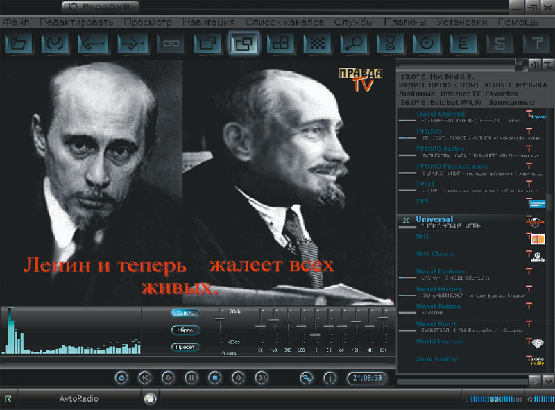

Заканчиваю скин. Осталось меню контекстное, всплывающие и тд.
Кому интересно, напишите о глюках.
Black.rar
(918.18 KiB) Downloaded 759 times
А это нечего, что значок избранного накладывается поверх названия канала? Меня бы такое, как разработчика, не устроило бы.
Да и вообще, зачем в списке каналов помечать, какие каналы находятся в избранном, этот значок только мешает. Нужно было сделать отдельное GUI окно, в котором бы отображались все каналы/списки и там же помечать, какие каналы сделать избранными, в том же воне и было бы видно, какие в избранном, а какие нет. У меня нечто подобное в ресивере сделано.
Я принципиально не теперь не хочу делать фаворитные каналы, коробит меня та пометка напротив канала в списке, которая в придачу накладывается на имя канала.
