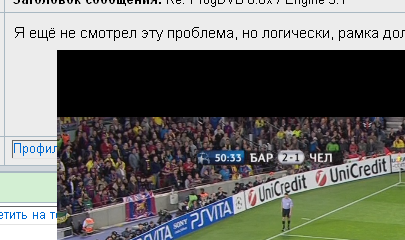

V.Zhukoff wrote:пропала рамка окна
Что то ничего не понимаю. Откатился назад на х.2.0 Рамки по прежнему нет. Что такое? Была же. Потом попробовал скин Аэро-рамка пропала. Salych крепил свой снимок-там тоже не было рамки. Я уже и скин другой давно поставил и откатился... Придется с нуля что ли устанавливать.

Не понял, что такое стопроцентная настройка, может Вы недопоняли. Вот снимок-Skin1/ Рамки виндовой вокруг окошка нету!

V.Zhukoff wrote:Не понял, что такое стопроцентная настройка, может Вы недопоняли. Вот снимок-Skin1/ Рамки виндовой вокруг окошка нету!
У меня на 6.84.02a рамка есть. Хотя с aero тоже игрался...
Масштаб 100% это опция в контекстном меню по правой кнопке(там где видео окно включается).

Sultan333 wrote: Масштаб 100% это опция в контекстном меню по правой кнопке(там где видео окно включается).
Да, действительно, сасибо. Было включено, хотя вроде не включал... Нажалось само что ли... :) Или инсталлятор эту опцию неправильно прочитал
