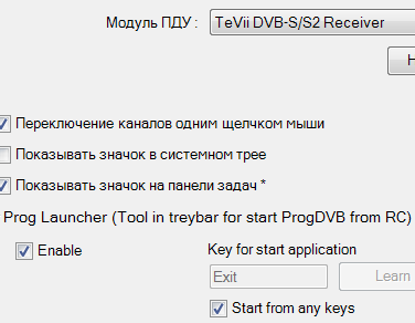

Усё выбрано точно, на одном компе с TT3200 не видит ланчер ДУ вообще, прогДВБ видит как и видел превосходно (в сетингах RC - Universal HID RC), на второй машине с TeVii 470 ланчер видит ДУ, пытаешься задать ему пипку для запуска, он ни чего не пишет в компонент эдит но проглатывает комадду с ДУ. При попытке с ДУ через лаунчер запустить прогДВБ лаунчер нормально без ошибки заканчивается исчезая из трея не запуская ни чего.

M-16 wrote:с TeVii 470 ланчер видит ДУ, пытаешься задать ему пипку для запуска, он ни чего не пишет в компонент эдит но проглатывает комадду с ДУ. При попытке с ДУ через лаунчер запустить прогДВБ лаунчер нормально без ошибки заканчивается исчезая из трея не запуская ни чего.
У меня на такой же карте работает. Попробуй сначала оставить по умолчанию, запускать с любой кнопки. Потом попробуешь прописать.

Да мистер Жукофф спасибо, работает на TeVii
Кажется я врубился почему ланчер исчезает, я ему пытался прописать на запуск ПрогДВБ красную пипку Повер Он/Офф а в ПрогДВД она прописана как Прог-Эксит.
Это связано я так понимаю.

Я высказал догадку, а про исчезание не только из трейбара но из списка процессов, это что что я зафиксировал.
Лаунчер от самого TeVii кстати с этой задачей справляется превосходно запуская ProgDVB.
А вот с TT немного ПрогДВБ ланчер у меня работать не хочет.

M-16 wrote:Усё выбрано точно, на одном компе с TT3200 не видит ланчер ДУ вообще, прогДВБ видит как и видел превосходно (в сетингах RC - Universal HID RC), на второй машине с TeVii 470 ланчер видит ДУ, пытаешься задать ему пипку для запуска, он ни чего не пишет в компонент эдит но проглатывает комадду с ДУ. При попытке с ДУ через лаунчер запустить прогДВБ лаунчер нормально без ошибки заканчивается исчезая из трея не запуская ни чего.
HID скорее всего esc шлёт или хуже того ALT+F4.
