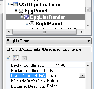

Что нужно поправить в OSD EPG (List), чтобы убрать авто ширину списка каналов? В идеале хочется, чтобы ширина списка была такой, какой я ее оставил в GUI EPG. Если так нельзя, то тогда просто зафиксировать ширину.
#79
boss911 wrote:Что нужно поправить в OSD EPG (List), чтобы убрать авто ширину списка каналов? В идеале хочется, чтобы ширина списка была такой, какой я ее оставил в GUI EPG. Если так нельзя, то тогда просто зафиксировать ширину.
Вот там где True попробуй поменять на False

V.Zhukoff
Сделал, от списка остался только скрулбар, то есть нулевая ширина. Ширину из GUI окна оно не берет.
Prog, что за хрень? У меня сейчас ширина списка занимает больше 1/3 ширины всего OSD EPG, я пытаюсь с этим что-то сделать.

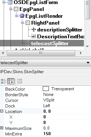

boss911 wrote:V.Zhukoff
После этого, тогда настрой положение сплиттера-(разделителя) Локацию по оси Х
#82
V.Zhukoff
Ввожу значение, а оно его сбрасывает в "0".

#83
Наверное там в Min надо поставить минимальное значение и в Max такое же. Я сам толком не смотрел еще. Вроде так должно быть. Prog наверное лучше разъяснит.
