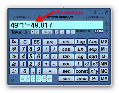

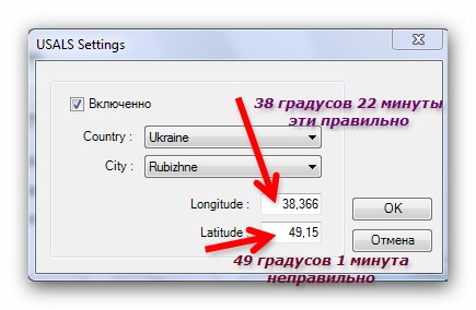

Обратил внимание что в новой версии - неправильно работает протокол USALS. Антенна немного не "дотягивает" до выбранного спутника. Если конечно сигнал с транспордеров сильный - просмотр изображения идет без помех, а если слабый где нужна более точная остановка мотоподвеса - то уже проблематично с изображением.
Вот для примера снял скрин настройки по usals по умолчанию в самом ProgDVB:
Вот скрин какое значение должно стоять (калькулятор):
Теперь пояснение:
1. Координаты места установки антенны Украина г. Рубежное что соотвествует согласно Викепедии (есть такая энциклопедия в интернете) равны
49°01′ с. ш. 38°22′ в. д. - http://maps.google.com
2. Расчет на калькуляторе (округляем до 3 знака):
49°01′ с. ш.=49,017
38°22′ в. д.=38,367
3. В нашем в ProgDVB координаты северной широты соотвествуют:
49°09'с.ш. = 49,15 уже пошла погрешнсть в 8 минут.
Пожелания:
При попытке ввести правильные кординаты в настройки ProgDVB - результат только один откат на те координаты что приведены на 1 скрине. Неплохо бы в программе задействовать такую фиксированную опцию. В предыдущих версиях такая возможность была. Зачем её убрали до сих пор для меня загадка?
В настройках USALS например нужно нам 49,017 - когда пишем то "0" почему то пропадает, получается 49,17. А это уже погрешности в минутах.
Сейчас работаю на:
Windows7 (x64) + TT1401 bda 5.0.1.8 + ProgDVB 6.45Pro(x32)
plbvt
