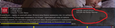

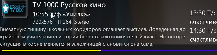

Prog Подскажи. почему у меня получаются по разному эти полоски
В списке каналов один цвет перекрывает другой, как их указывать эти цвета правильно

#98
ProgressBarForeground=#FFFFFFFF
ProgressBarBackground=#80808080
пОЧЕМУ У ТЕБЯ ВСЕ ЦВЕТА 8 ЗНАКОВ, а везде выдаются с 6 знаками. в какой проге
такие цвета берешь? я в одной програме нашел с 8, там еще прозрачность можно выставить,
но результат тоже не очень(перекрывает меньше, но и свой более блеклый становится)
Re: ProgTV 2 Skins
#99
exe_ru wrote:
Mon Nov 11, 2019 11:11 am
#80808080 это 80% прозрачности и 808080 сам цвет, A-RGB

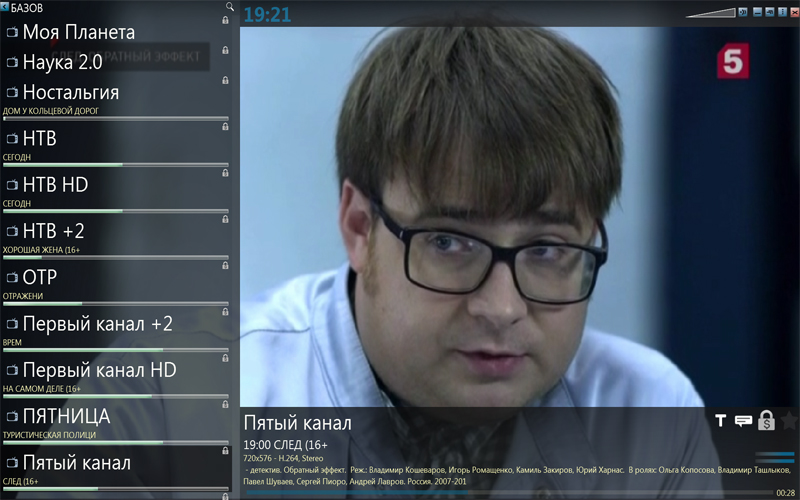

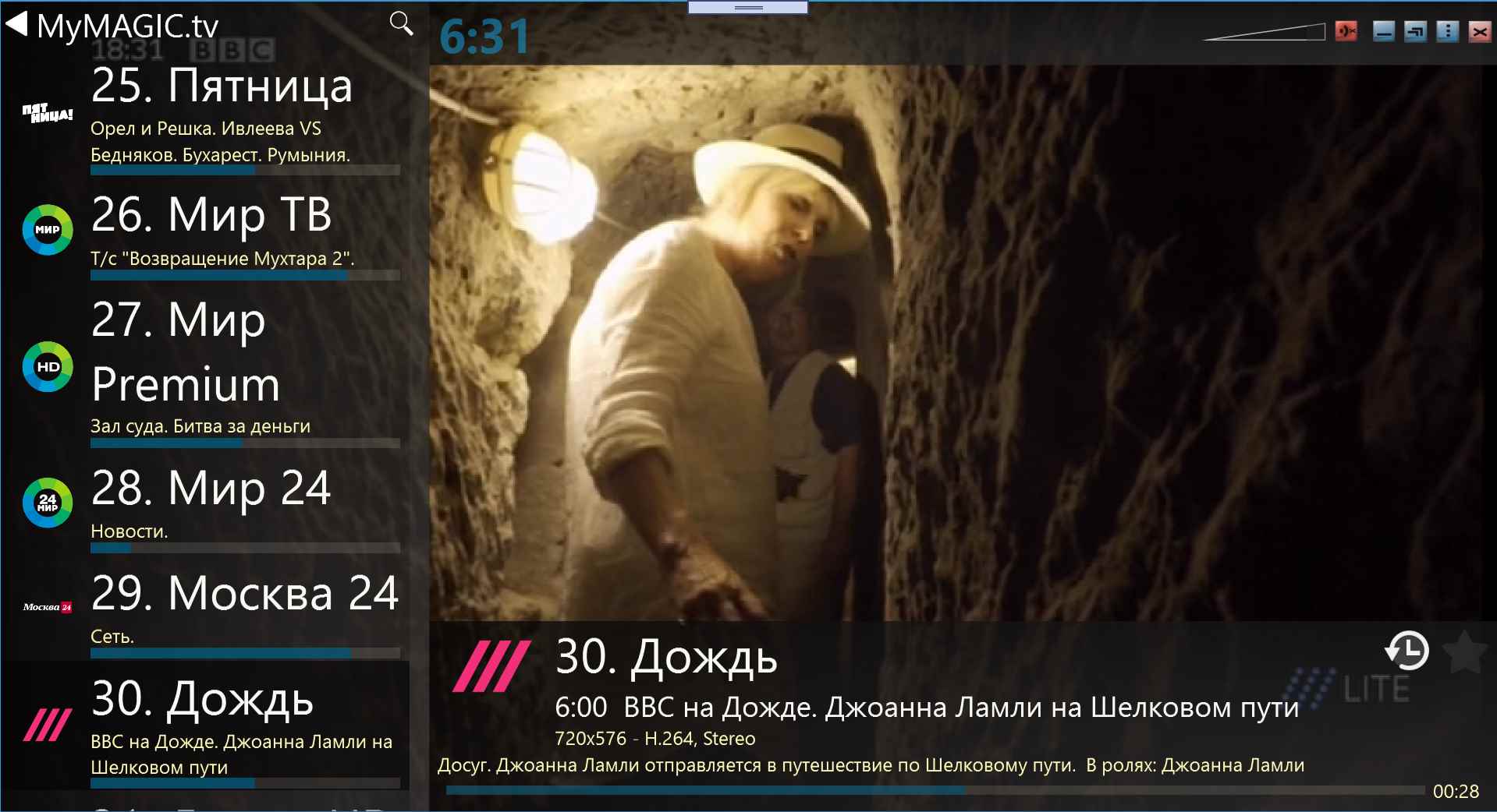

Prog, пока скин не готов, но можешь посмотреть в какую сторону я двигаюсь ))

V.Zhukoff тоже посмотрел, кое что понравилось и помогло разобратся. так держать.
Prog а когда будет андроид версия с полной поддержкой скинов, мне для приставки на телеке главное.
на винде так тренируюсь. и наверно будет что, на мониторе нравится а на телеке нет? изза размеров экрана, да и цвета наверно разные будут

ProgressBarForeground=#FF30FF30
ProgressBarBackground=#80000080
вроде это должны быть независимые цвета, нет? поигрался с прозрачностью.
все равно ProgressBarBackground налазит сверху, и точных цветов не получается
у тебя же тоже синий на зеленый налезает

У меня это выглядит как в атаче. Приятная палитра, но очень задраны шрифты и картинки от старого интерфейса с очень уж низкним разрешением. Ну и чекбоксы в настройках поломаны(?). Но в целом не плохо. Будет взрослый скин, которые зарание в инсталлятор хочу :)

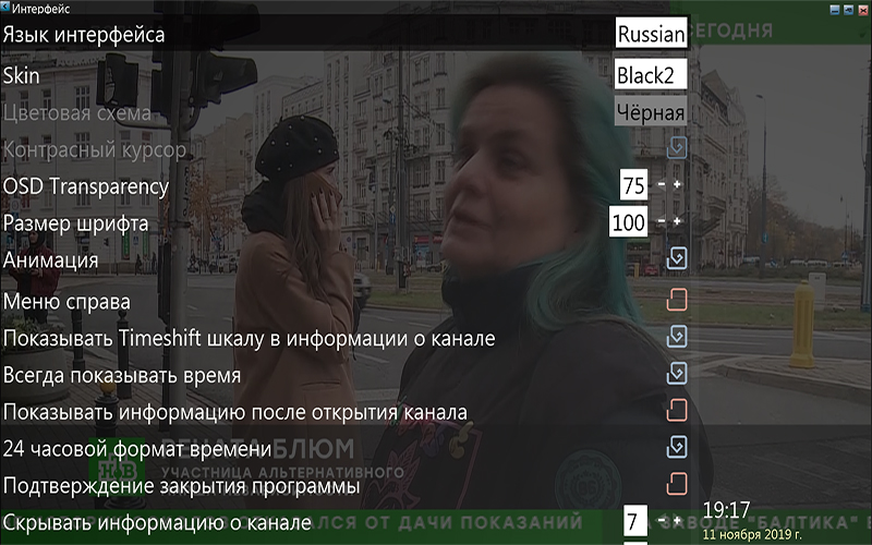

у меня так выглядит
чекбоксы так должны выглядеть.
белый фон прямоугольниками под цифрами - какая строчка регулирует? убийственно просто ((
кнопки я потом перерисую, но не из-за низкого разрешения. Посмотри- разве его здесь недостаточно????
PS что то у меня логосы не подхватываются (( папка Логос теперь в папке Ченнелс?

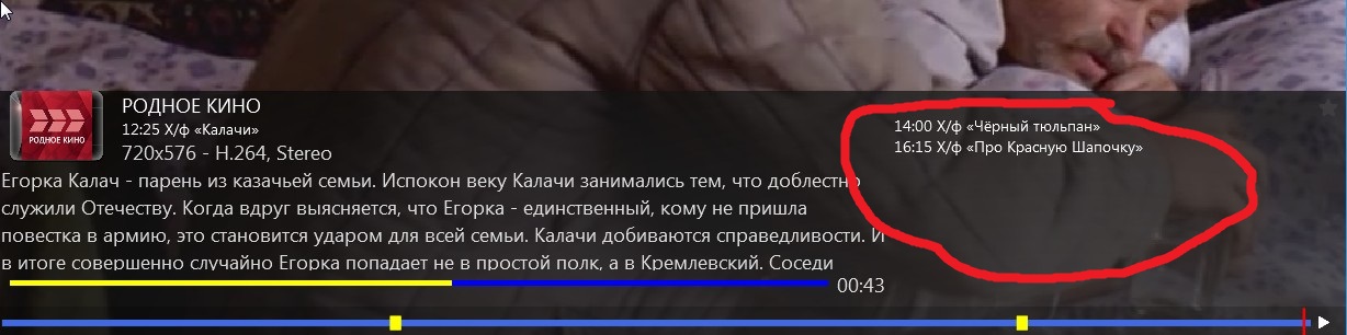

Prog, а ведь у тебя в прогрессе в листе тоже такая же беда! Приглядись и сравни с Инфо! возьми зум на телефоне сделай смотреть. ))
