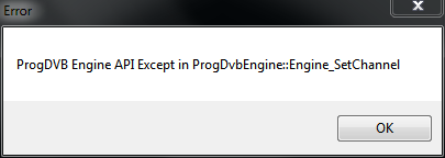

Короче вылечилось установкой "Скорость переключения каналов"="Нормальная",
раньше стояла "Быстрая: не все кодеки..." - из-за этого подозрения на ArcSoft.
Если при настройке "Скорость переключения каналов"="Быстрая: не все кодеки..."
заменить демультиплексор на любой другой кроме Prog вроде тоже лечилось (из-за этого подозрения на Prog),
но при переключении каналов возникало:
и чёрный экран и зависания, т.е. в этом случае демультик Prog был единственный стабильный.
При "Скорость переключения каналов"="Нормальная" все демультиплексоры работают стабильно,
всё отображается в OSD - кодеки/битрейт,
только при работе с демультиплексором ArcSoft явно неправильно отображается аспект кадра.
