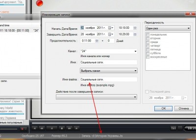

В планировщике имя файла одно, а по факту другое. Подставляется название передачи, которая идёт, в момент старта записи.
И по истечении времени запись не остановилась :(, хотя задание из планировщика исчезло.

Постоянно из имени записываемого файла в окне планировщика - оно показано двумя сообщениями ранее - приходится убирать знак "\". С ним при попытке нажать "ОК" появляется надпись, гласящая, что имя файла неверное.

kostan wrote:Постоянно из имени записываемого файла в окне планировщика - оно показано двумя сообщениями ранее - приходится убирать знак "\".
В опциях записи в шаблоне имени этот знак, случайно, не присутствует.
Re: Запись через планировщик
#103
Ну, естественно, присутствует. В том=то всё и дело: что он там делает?
