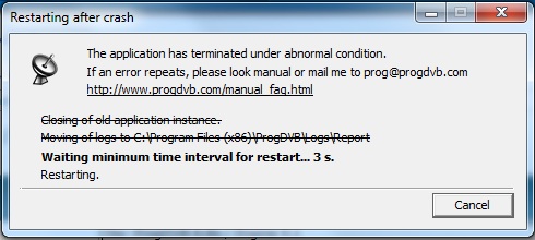

"c" пре-релиз сразу падает, в точности как это было с а пре-релизом.
А что за перечёркнутые надписюги... это значит не верить прочитанному :)
На всякий случай удалил секцию [0200] в all.list - не помогло.
Message: Object reference not set to an instance of an object.
Method: Boolean ()
Stack:
at ..()
at ..(List`1 )
at ..()
at ..(String )
at ProgDvbNet.MainForm.(Object , EventArgs )
at System.Windows.Forms.Form.OnLoad(EventArgs e)
at IPDev.Skins.SkinForm.OnLoad(EventArgs e)
at System.Windows.Forms.Form.OnCreateControl()
at System.Windows.Forms.Control.CreateControl(Boolean fIgnoreVisible)
at System.Windows.Forms.Control.CreateControl()
at System.Windows.Forms.Control.WmShowWindow(Message& m)
at System.Windows.Forms.Control.WndProc(Message& m)
at System.Windows.Forms.ScrollableControl.WndProc(Message& m)
at System.Windows.Forms.ContainerControl.WndProc(Message& m)
at System.Windows.Forms.Form.WmShowWindow(Message& m)
at System.Windows.Forms.Form.WndProc(Message& m)
at IPDev.Skins.Docking.DockForm.WndProc(Message& m)
at IPDev.Skins.SkinForm.WndProc(Message& m)
at System.Windows.Forms.Control.ControlNativeWindow.OnMessage(Message& m)
at System.Windows.Forms.Control.ControlNativeWindow.WndProc(Message& m)
at System.Windows.Forms.NativeWindow.Callback(IntPtr hWnd, Int32 msg, IntPtr wparam, IntPtr lparam)
Extra details:
Странные бзюки кракадзяблы в логе....

#100
M-16 wrote:"c" пре-релиз сразу падает, в точности как это было с а пре-релизом.
У меня ошибка тоже .NET
Рестарта нет. Логов нет
M-16 wrote:А что за перечёркнутые надписюги... это значит не верить прочитанному :)
Перечеркнутые, я так понимаю, что уже выгрузились эти части и можно рестартовать? Лучше там написать Выгрузка-"ОК". А так не понятно.
Кстати, после этого, надо вручную перезапускать или само должно? У меня само не разу не рестартануло.

У меня само рестартает, уже минут 15 бекает по кругу, падает рестартается, падает рестартается :) просто наслаждаюсь билибордом и сообщением о креше.
