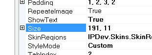

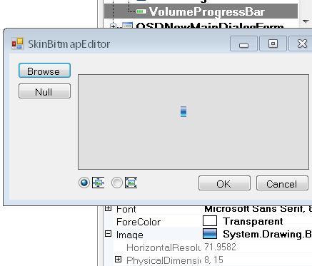

ОСДWMP12 картинка- 8х15, вся полоса 191х11
Да. Хочешь добавлять по 1%, делай 1/100 пикселей от длины.
#99
В данном случае сделай 2х15 и замени картинку. Примерно будет.
Ну и как Talon сказал-это все при передаче на монитор пиксел=пиксел.

Уже сам догадался, не ожидал, что так скоро получу ответ. Спасибо. Странно, у меня там были другие значения, видимо старая версия скина, не знаю.
И так, VolumeProgressBar я сделал в ширину 3px, ширину полосы в SkinEditor сделал 300. Вроде все нормально работает, одно нажатие соответствует одному делению, но, когда переключаемся с 51% на 52%, то нужно нажать два раза, чтобы прогресс вырос. Сделал size 305 и этот глюк пропал. Почему так?
