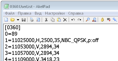

вообщем суть такова у меня стоит мотоподвес, круговая башка стоит на мультифиде, чтобы смотреть 36 гр я должен позиционер повернуть на 39.1 гр, при редактировании all.lst все нормально, я могу выбрать 39.1 в списке спутников, а спутник сделанный в файле *.UserList не могу, он даже не показывается в списке!!!

Valera wrote:вообщем суть такова у меня стоит мотоподвес, круговая башка стоит на мультифиде, чтобы смотреть 36 гр я должен позиционер повернуть на 39.1 гр, при редактировании all.lst все нормально, я могу выбрать 39.1 в списке спутников, а спутник сделанный в файле *.UserList не могу, он даже не показывается в списке!!!
Ну, видимо, градусы или название спутника вот как Вы отредактировали -39.1 так же надо сделать и *.UserList - "0391.UserList" так наверное. Один раз это сделать, потом спокойно редактировать.
Правда пока Prog не сделал разделение автообновления в Аll.list придется создавать хотя бы пустой спутник 0391после обновления поверх. Или эти листы копировать-вставлять
да так и есть, но пока в all.list не добавишь 0391=Eutelsat W41,W7 он не работает, и так же не работает исли эсли эту же строку добавить в 0391.UserList

Valera wrote: да так и есть, но пока в all.list не добавишь 0391=Eutelsat W41,W7 он не работает, и так же не работает исли эсли эту же строку добавить в 0391.UserList
А в юсере помоему не надо писать "равно и название" Там просто так-

если это не прописать в all.list он не дает подключить спутник в tv source, поэтому я и просил разделить автообновление
all.list или сделать чтобы с юзер листа считывалась инфа как из all.list!!

Действительно, без "0391=Eutelsat W41,W7 " может не заработать. это же кастомная позиция а не транспондер. Надо будет поправить... авто обновление не решение. инсталировать то поверх по прежнему нельзя.

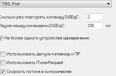

В последнем модуле tbs/prof частенько, при переключении канала, пропадают оба сигнала. Программа не виснет, надо еще раз нажать на канал. Не лочит в общем иногда с первого раза. Какие настройки в программе можно подкрутить? Или это Вам в модуле надо какие то цифры подправить?
Re: Вопрос по работе ProgDVB
#929
Prog wrote:Это только в последней версии?
Ну да. На новом модуле. В принципе, давно бывало такое, но Вы исправляли.
Prog wrote:Вообще за лок только один папаметр отвечает "Use ITunerReqeust" ну может ещё sybolrate там же.
Такие у меня настройки на ebda1.
Такими настройками постоянно пользуюсь, вроде нормально раньше было
Prog wrote: Остальное только в коде, драйвере и тюнере.
Ну драйвер и тюнер не менял.
