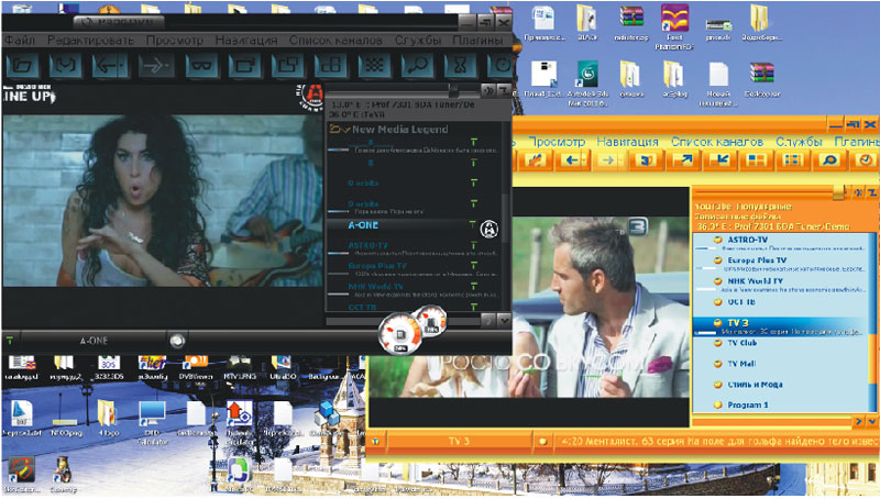

Tevii и Prof. В одной программе две карты работают. В двух программах, по две карты в каждой, но выбраны разные-не работает. По очереди одна и другая прогр работают, вместе нет. Аудио разнес, кодеки тоже....

Запустил две программы на двух картах. Прикольно. :)
Там так было. При старте самой программы, даже не потока, просто обращение видимо к устройству или источникам, не знаю, на первой программе пропадают оба игнала. Что бы их восстановить, достаточно зайти в настройки устройств и, ничего не изменяя, просто нажать ОК.
