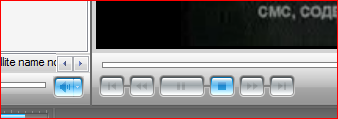

Такая проблема: не активна кнопка паузы, не зависимо от используемого скина.
ОС: Windows 7 x64
Софт: ProgDVB 6.44 и 6.42 x32 с плагином CSC
Железо: SkyStar2, 36 градусов
Вне зависимости от того, какой канал я смотрю - открытый или закрытый, кнопка паузы "окрашена в серый", неактивна. Настройки timeshift пробовал и в оперативную память и на диск. Если просто включать запись, то работает. При этом, что интересно, пауза включается нажатием горячей клавиши. Но пользоваться таким таймшифтом всё равно не возможно: перемотка по записанному не работает, она так же неактивна как кнопка паузы.
Ставил всё вроде без проблем, поиск ничего не дал. Помогите, в чем может быть проблема?
Re: Timeshift - как пользоваться
Prog wrote:размер буфера не слишком маленький?
Действительно! По умолчанию стояло всего 10мб (и что можно записать в 10мб?). Исправил на 5гб - сейчас всё работает как надо. Спасибо за подсказку!
