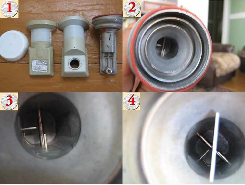

Для этого вам нужно снять защитный колпачок на конверторе, если сейчас холодное время года, то лучше снять конвертор, занести в комнату и опустить колпачком в теплую воду чтобы он нагрелся и был эластичным. Иначе при отковыревании колпачка он на холоде треснит, как у меня (лень было снимать). Но если это произойдет не переживайте, потом можно будет натянуть на него полиэтиленовый прозрачный пакет и герметизировать скотчем.
Линейный и круговой конверторы устроины одинаково. В глубине волновода торчат маленькие, размером 2-3 мм антеннки рис.3, горизонталиная и вертикальная. Круговой конвертор отличается только тем, что в начале волновода, перед этими антеннками стоит пластмассовая пластина, которая "выпремляет" закрученную волну.
Если такую пластину из обычной пластмассы поставить в линейный конвертор, то он будет принимать и линейный сигнал и круговой.

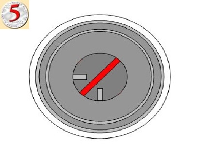

Форма диэлектрика не имеет значения, главное, что-бы он был плоским и под углом 45 рис.5. Вам понадобится кусочек пластмассы толщиной ~ 2мм, я использовал старую кредитную карту. Он легко режится ножницами. Размеры зависят от конвертора. Я вырезал вот такую форму рис. 4.
Конусность позволит надежно закрепить его. Ширина определяется методом всовывания, если не влазит, то нужно подрезать. Затем закройте колпачок, не забудьте про резиновый уплотнитель рис. 2., чтобы не затекла вода.
