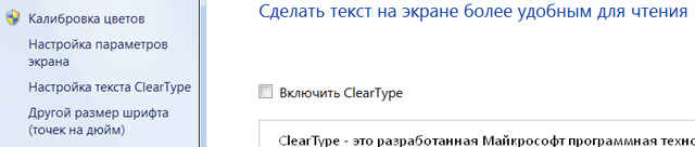

Talon wrote: ... но отключал хитрыми способами cleartype (в вин7 он не отключается штатными средствами)

#100
и что? помагает эта галочка?

#101
Помогает или работает?
Если работает, то -да, у меня работает.
А насчет помощи-у каждого свои цели. Вот например, сюда можно прикрепить картинку только 100кб. Если их выключить, то картинка будет меньше, а надписи четче.

#102
очень странно... это известный факт что эта галочка почти нигде клиртайп не отключает....

#103
Не знаю, у меня офиц русский релиз W7x64 без бета паков, работает. Правда отключаю в редких случаях "по суровой необходимости" :)
