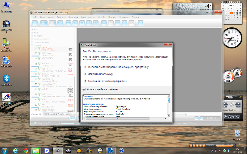

Вот уже скоро будет год как я пользуюсь данной программой для просмотра спутникового ТВ, постоянно скачиваю обновления сервера и за все это время было скачано огромное количество обновлений, но ни одной серьёзной ошибки исправлено не было наоборот их становилось еще больше.
1. Зависание программы при старте (скрин прилагается)
2. После потери сигнала видео и звук работаю асинхронно (демультиплексор PROG) приходится канал пере включать.
3. Во время переключения каналов приходит зависание программы (ошибка ProgDVB engine)
и еще куча мелких ошибок.
ОС WIN 7 x64

#2Включите пожалуйста Settings->Options->Logs и пришлите мне файлы из Logs каталога после (1) и (3). То есть 2 разных архива. (2) можно решить если вместе с Prog Demux использовать ProgAR аудио рендер.

#6Мне нужно решить эти проблемы

Re: Не решенные проблемы в работе ProgDVB
#8Пришли прогу логи.

#9Отправил логи, оказалось проблема в из за авто обновления каналов, его нужно отключить!!!!!!!!!!
