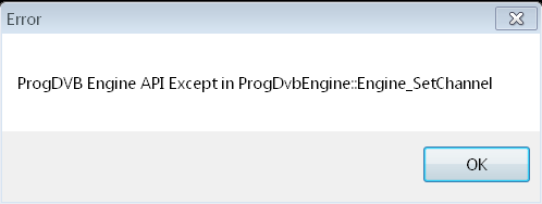

При окончании просмотра записи
Re: Custom Presenter для EVR
#270
Зависание на Custom
(68.08 KiB) Downloaded 342 times
